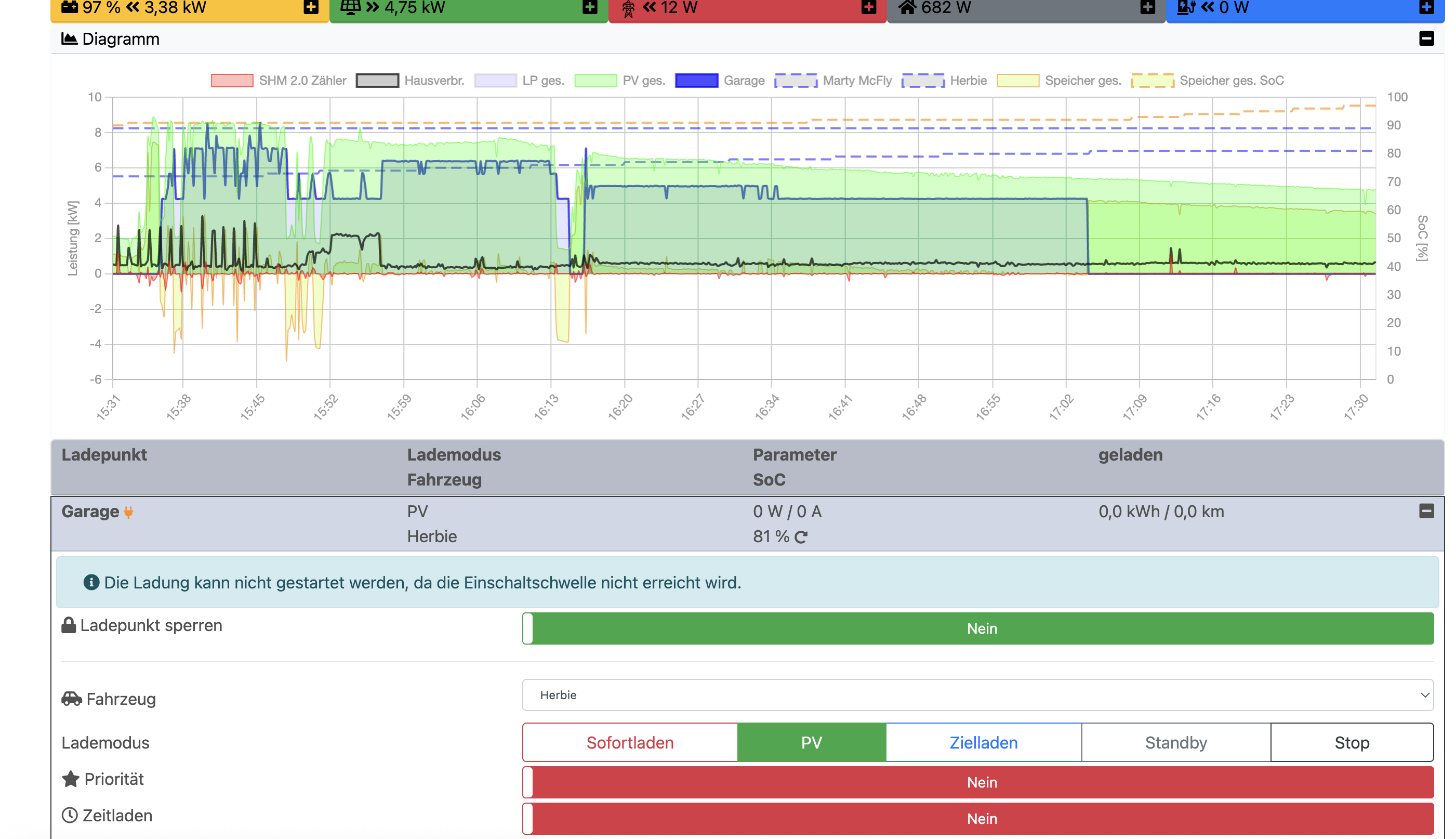

Erneut weigert sich die openwb weiter zu laden. Nachdem es den ganzen Tag gut ging.
https://paste.openwb.de/HdcpNbr0fomstUB
Und nun kommt die Meldung : Kann nicht gestartet werden da die Einschaltschwelle nicht erreicht wir

Sieht aus, als ginge erstmal alles in den Speicher, denn der rote EVU hat im shot keinen Überschuss.neotrace2 hat geschrieben: Sa Apr 26, 2025 3:29 pm Bildschirmfoto 2025-04-26 um 17.31.39.png
-> PV-Ladeeinstellungen -> Speicherbeachtung prüfen
Wenn die auf (Heim-)Speicher steht, wäre das Verhalten i.O..

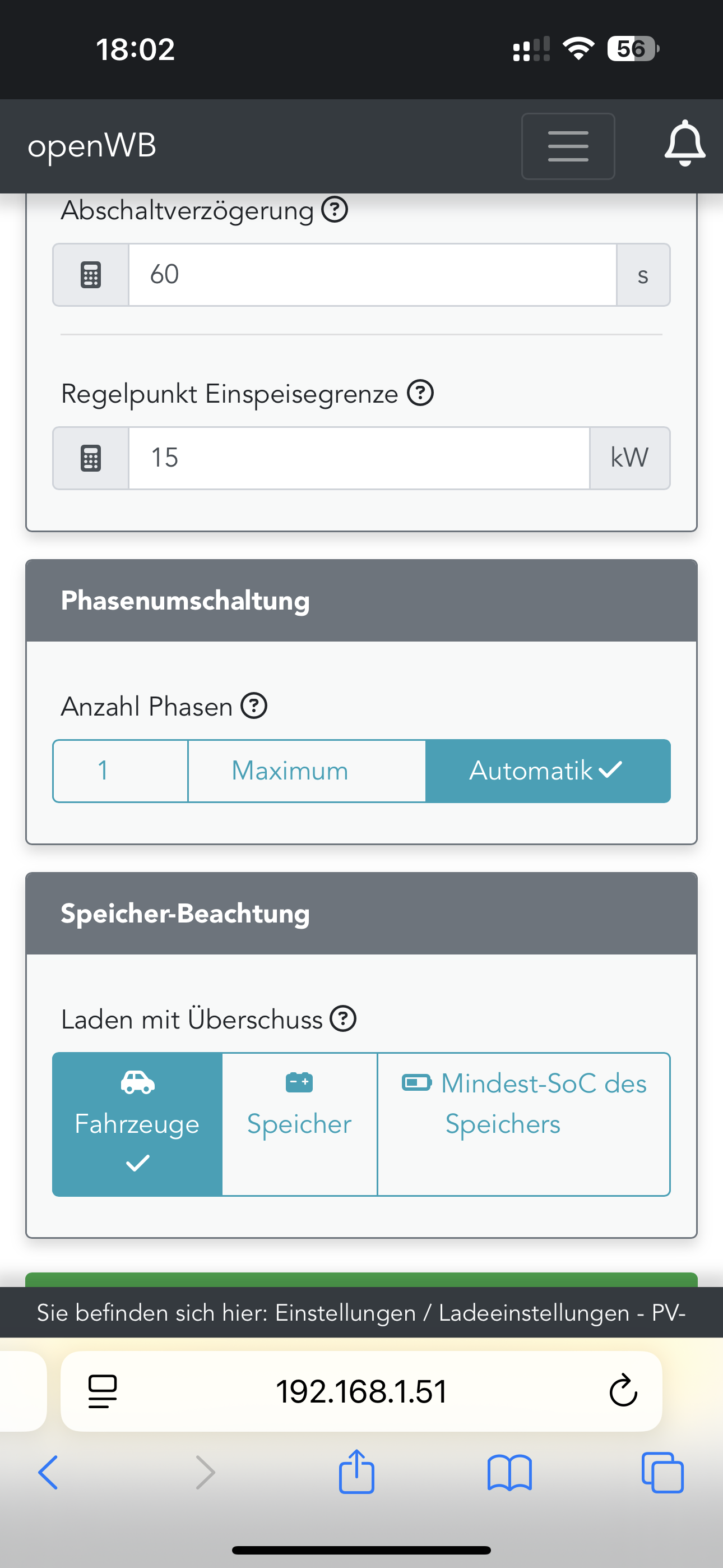

Speicher Beachtung ist Auto. So wie vorher auch. Stecke ich ab und wieder an geht es ganz normal weiter
https://paste.openwb.de/fLz15hB869sAQRA
