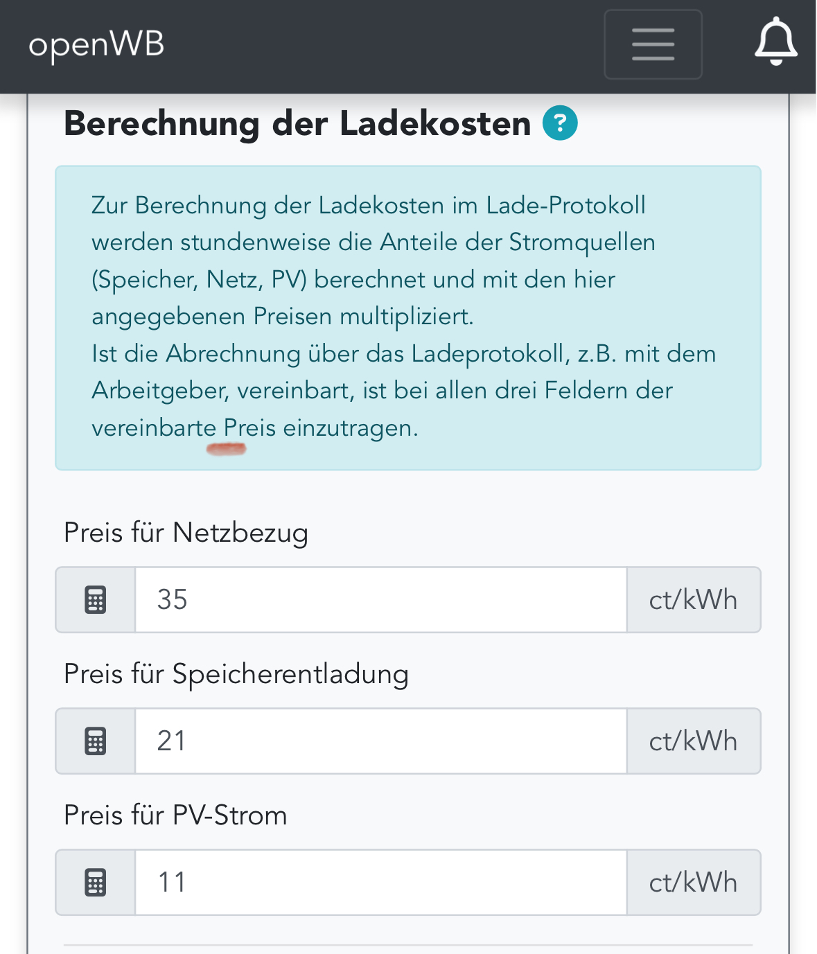

Ach, ich dachte es wäre die sonst übliche Geschichte mit Firmenwagen und der diesbezüglichen Abrechnung für heimisches Laden.
Die Preise kannst du unter Einstellungen -> Ladeeinstellungen eintippen. Dann kommt‘s sogar ausmultipliziert ins Ladeprotokoll. Dann musst du nur noch brav die Autos immer umschalten, je nachdem wer an der Box hängt.
