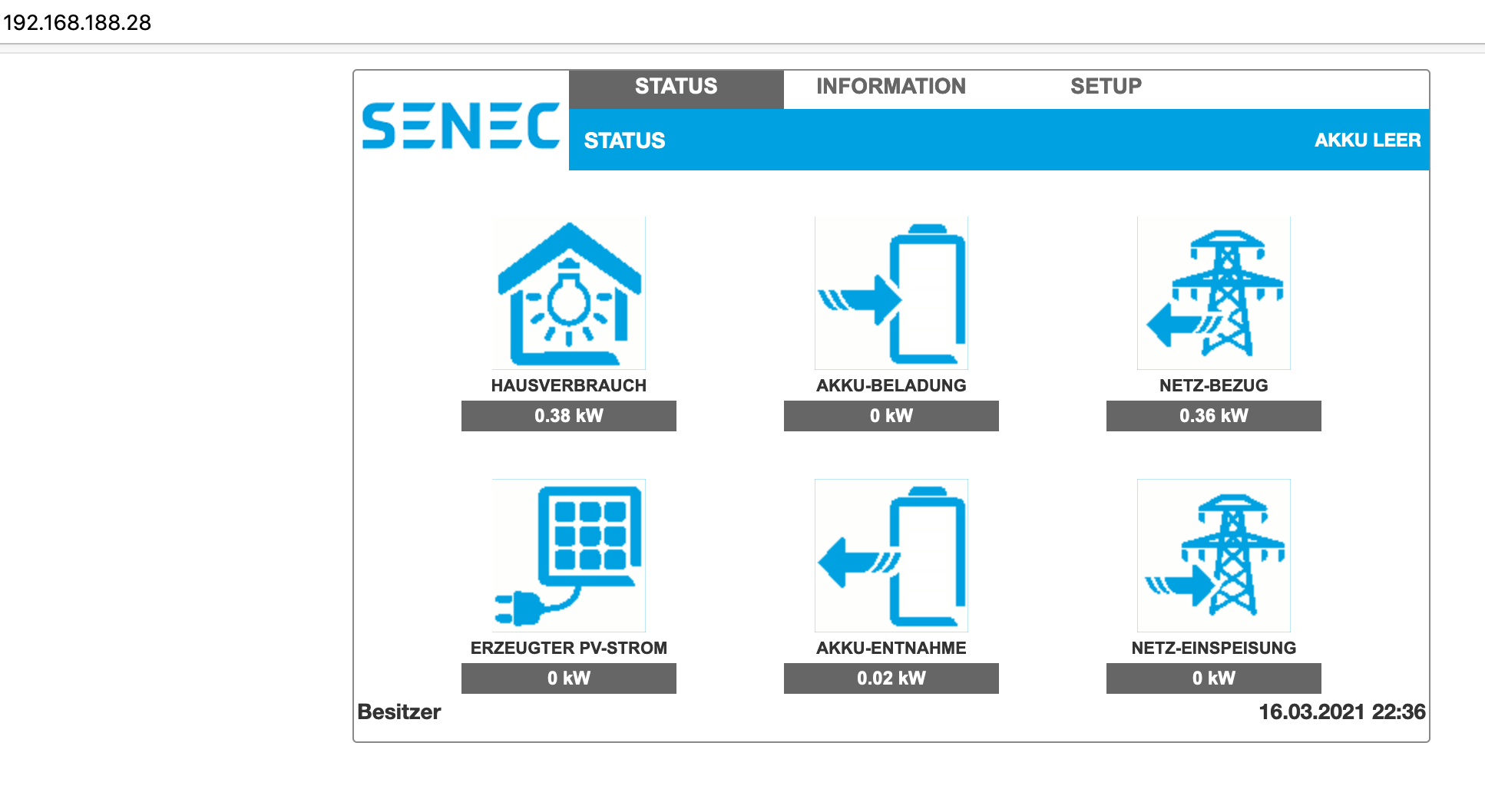

ich bekomme das senec.py mit meinem Senec home V3 nicht zum laufen. Die URL http://<ipdesV3>/lala.cgi lässt sich allerdings auch nicht öffnen, nur ohne lala.cgi also ausschließlich die IP Adresse.
Wenn sich jemand rantrauen möchte den V3 (ohne lala.cgi) zu implementieren kann ich gerne Infos zu meinem V3 bereitstellen und ggf testen.
