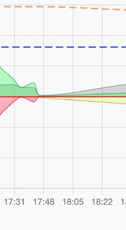

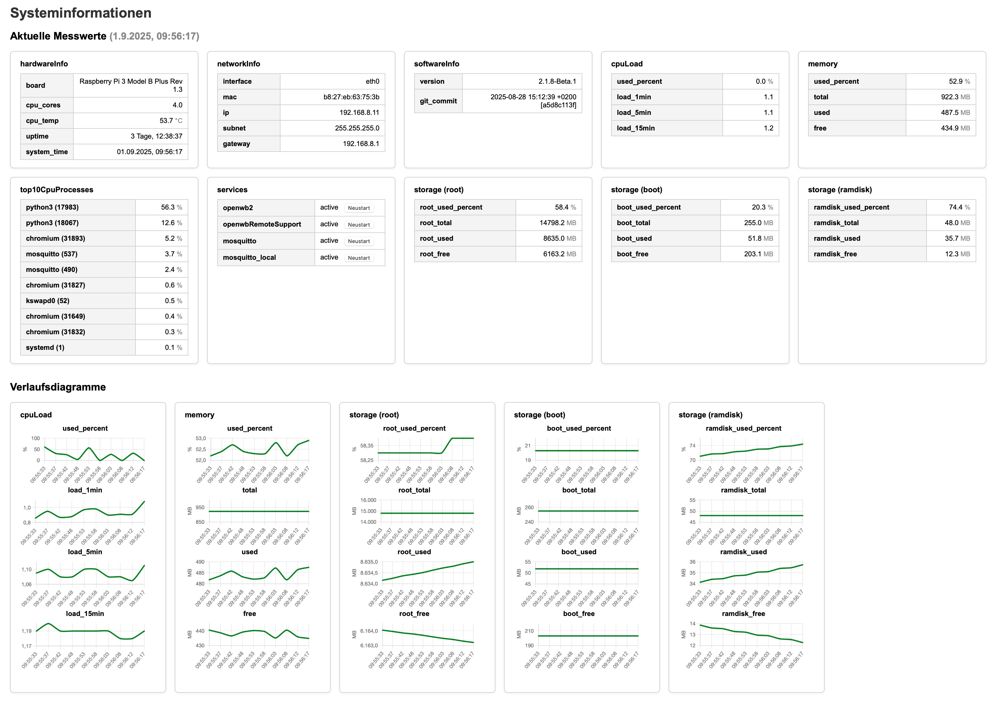

LutzB hat geschrieben: Mo Sep 01, 2025 7:58 am Was sagt denn in so einem Zustand die Maintenance-Seite?
In dem Zustand wird's schwierig, weil der apache ja nicht ansprechbar ist. Keine Hauptseite, keine Einstellungen, keine ramdisk...jetzt sieht es so aus. Reicht aber nicht solange zurück.
(1.01 MiB) Noch nie heruntergeladen
Der Hänger müsste um 17:45 gewesen sein.
edit: oh, müsste vielleicht mal wieder ein Update machen.
