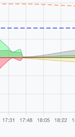

In dem Zustand wird's schwierig, weil der apache ja nicht ansprechbar ist. Keine Hauptseite, keine Einstellungen, keine ramdisk...jetzt sieht es so aus. Reicht aber nicht solange zurück.
(1.01 MiB) Noch nie heruntergeladen
Der Hänger müsste um 17:45 gewesen sein.

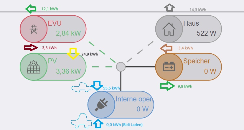

Hallo LutzB,
ich persönlich hätte es gerne in etwa so :-)
vielen lieben Dank
Weiterhin einen schönen Tag
