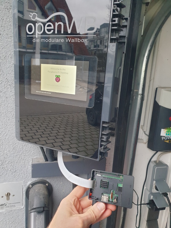

Habe mittlerweile auch was getestet:
- display über langes kabel an einen anderen rpi3b+ angeschlossen --> display läuft einwandfrei
- den rpi in der box mit dem selben langen kabel angeschlossen -> kein bild, wie immer nur hintergrundbeleuchtung
Es liegt also nicht am Display selbst.
Da das ganze bei mir auch mit rückgespielten Backups losging, vermute ich weiterhin ein Softwareproblem.
Was kann ich noch tun? Was kann geprüft werden?
Kann ich die sd karte des anderen rpi3b+ mit normalen rpiOS mal testweise in die box stecken, um ein Hardwareproblem des box-seitigen Rpis auszuschliessen?
Danke vorab.

pv-fan hat geschrieben: Mo Feb 16, 2026 2:01 pm Kann ich die sd karte des anderen rpi3b+ mit normalen rpiOS mal testweise in die box stecken, um ein Hardwareproblem des box-seitigen Rpis auszuschliessen?
Danke vorab.
Wenn du vorher per WEB-GUI soft herunterfährst -> Ja.
Auto natürlich abgesteckt.

sodelle, funktioniert wieder ;-). hat wohl doch was in der Software verspult gehabt...
- mit anderem RaspiOs hochgefahren -> Display läuft
- aktuelles 2er image runtegeladen -> Display läuft
- letztes Backup eingespielt -> Display läuft
Was aber leider doch fehlt ist die Seriennummer (die ja wohl als Merkmal für eine "gekaufte Box" mit Support gilt?)
Wie bekomm ich die wieder rein?
