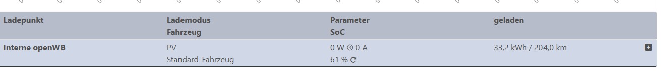

Master Alpha 3 vom 29.10.25, 15:24:
Nach Ladung heute nacht erfolgten keine Eintragungen im Ladelog, weder nach Ende der Ladung noch nach Wechsel des Lademodus noch nach Abstecken des Fahrzeugs. Auch in der herunterladbaren CSV-Datei ist kein Eintrag vorhanden. Im Fenster bleiben die Ladedetails erhalten und werden nicht zurückgesetzt.
Mainlog: https://paste.openwb.de/k48eVOow8MRqHnN
Screenshot 2025-10-30 095338.jpg (24.1 KiB) 1392 mal betrachtet

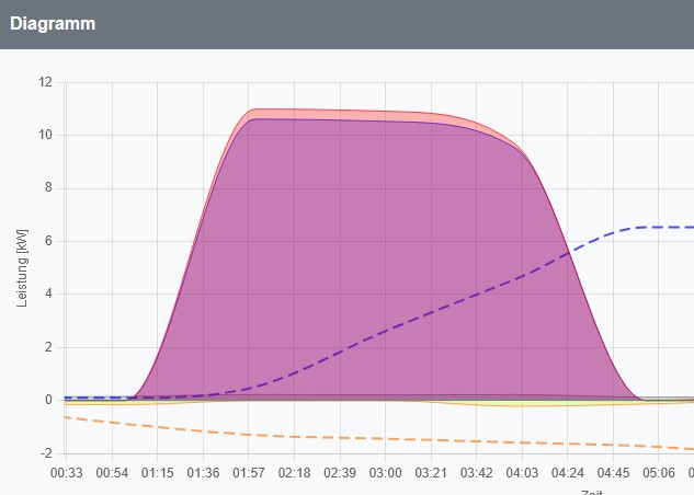

Noch eine Ergänzung:
trotz Einstellung "volle Entladesperre" wurde der Speicher während der Fahrzeugladung anscheinend mit Hausverbrauch entladen. Vor einigen Versione hat dies noch wie gewünscht funktioniert (Mainlog s.o.).
