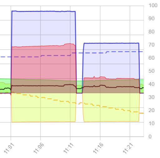

aiole hat geschrieben: Do Nov 13, 2025 7:14 pm Der Zähler in der Kabel-S+ arbeitet einwandfrei? Alle Spannungen in der Statusseite ersichtlich? Keine Einbrüche während einer Ladung?
Sofortladen einmal mit 13A@2P und einmal 8A@2P: Alle Werte stabil, kein Auffälligkeiten, keinerlei Fehlermeldungen.
Ich habe nun mehrere SD-Karten mit frischen Images vorbereitet. Im Moment gibt es allerdings zu wenig Überschuss um das PV-Laden zu testen.
