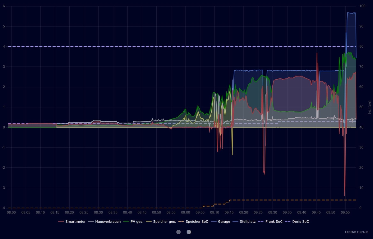

Ich habe nun beide openWB auf die Version "Release 2.1.8-Patch.4" gebracht. Die Regelung beim PV-Laden funktioniert auch damit nicht. Die Phasenumschaltung hingegen scheint richtig zu reagieren:
Was kann ich noch tun? Wird noch irgendwas an zusätzlichen Infos benötigt um den Fehler zu finden? Ich selbst weiß leider nicht mehr weiter ...

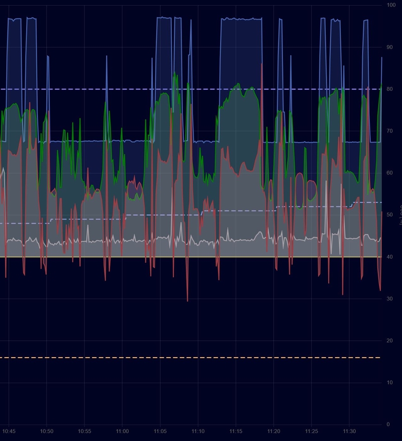

Hier noch mal ein aktuelles Log: https://paste.openwb.de/BIZJ4imVTXH2QG8
Der Soll-Strom wird auf 13A gesetzt obwohl die PV-Leistung dafür nicht ausreicht.
Zwischendurch wird auch mal auf 6A runtergeschaltet. Hin und wieder sehe ich auch 8A oder 11A. Diese Zwischenwerte aber immer nur sehr kurzzeitig. Überwiegend wird mit 6A oder 13A geladen. Das zeigt auch das nachstehende Diagramm:
