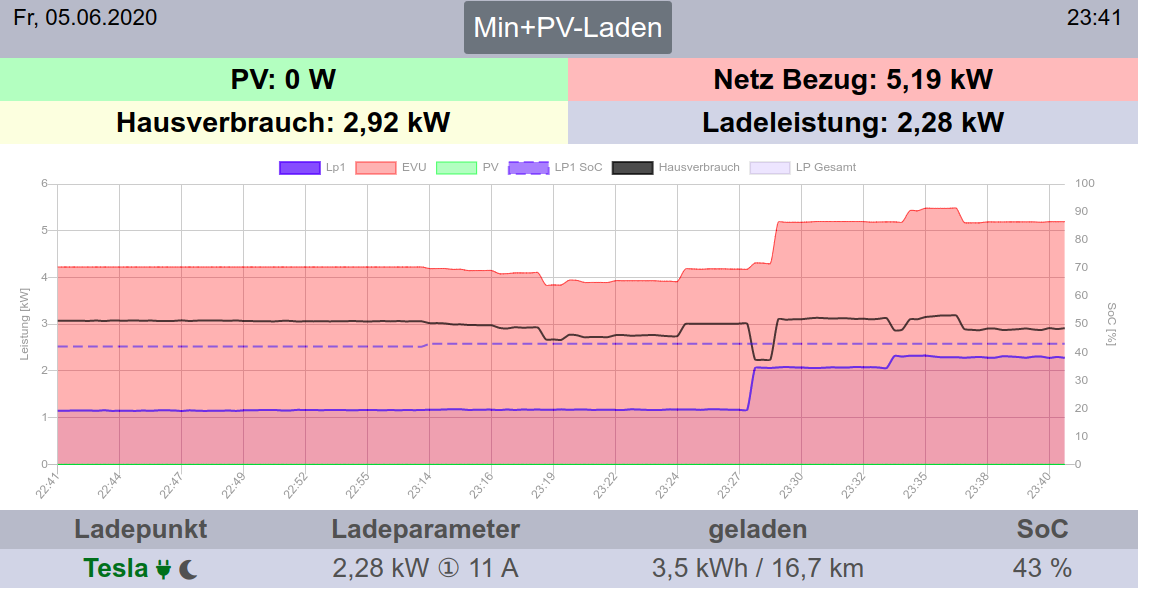

Warum wird hier geladen?
Nightly 1.7.7
Ich verstehe nicht, weshalb zu diesem Zeitpunkt geladen wird. Nachtladung sollte erst um Mitternacht starten und Min Ladung ist (probehalber) sogar ausgeschaltet. Die Stromstärke entspricht dieser Einstellung: Ich habe dazu vorhin grade noch ein Debug File geschickt.
Vielen Dank
Heinz
Nightly 1.7.7
Vielen Dank
Heinz

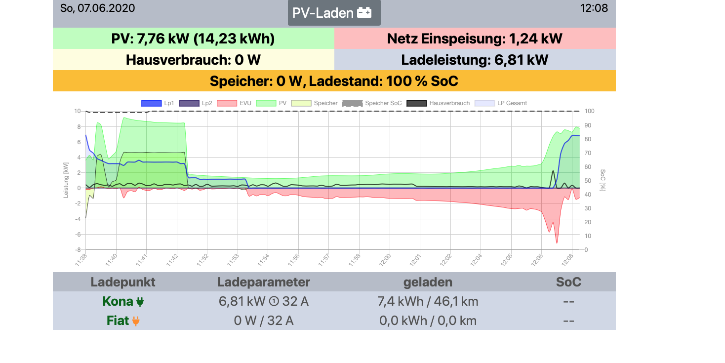

Re: Rückmeldung Beta 1.7.600
Rückmeldung Version 1.7.700Beta:
PV-Laden beginnt nicht bei bei Einschaltschwelle, sondern weit darüber hinaus.
Leider habe ich hier keinen definierten Wert.
Das Verhalten trat gerade an LP1 auf.
Meine PV Einstellungen:
Einschaltschwelle 1320W
Einschaltverzögerung 60s
Abschaltschwelle 50W
Abschaltverzögeryung 10s
Mindeststromstärke LP1 6A
Mindeststromstärke LP2 7A
70% Regelung aus
Christoph
70% Regelung aus
Christoph
