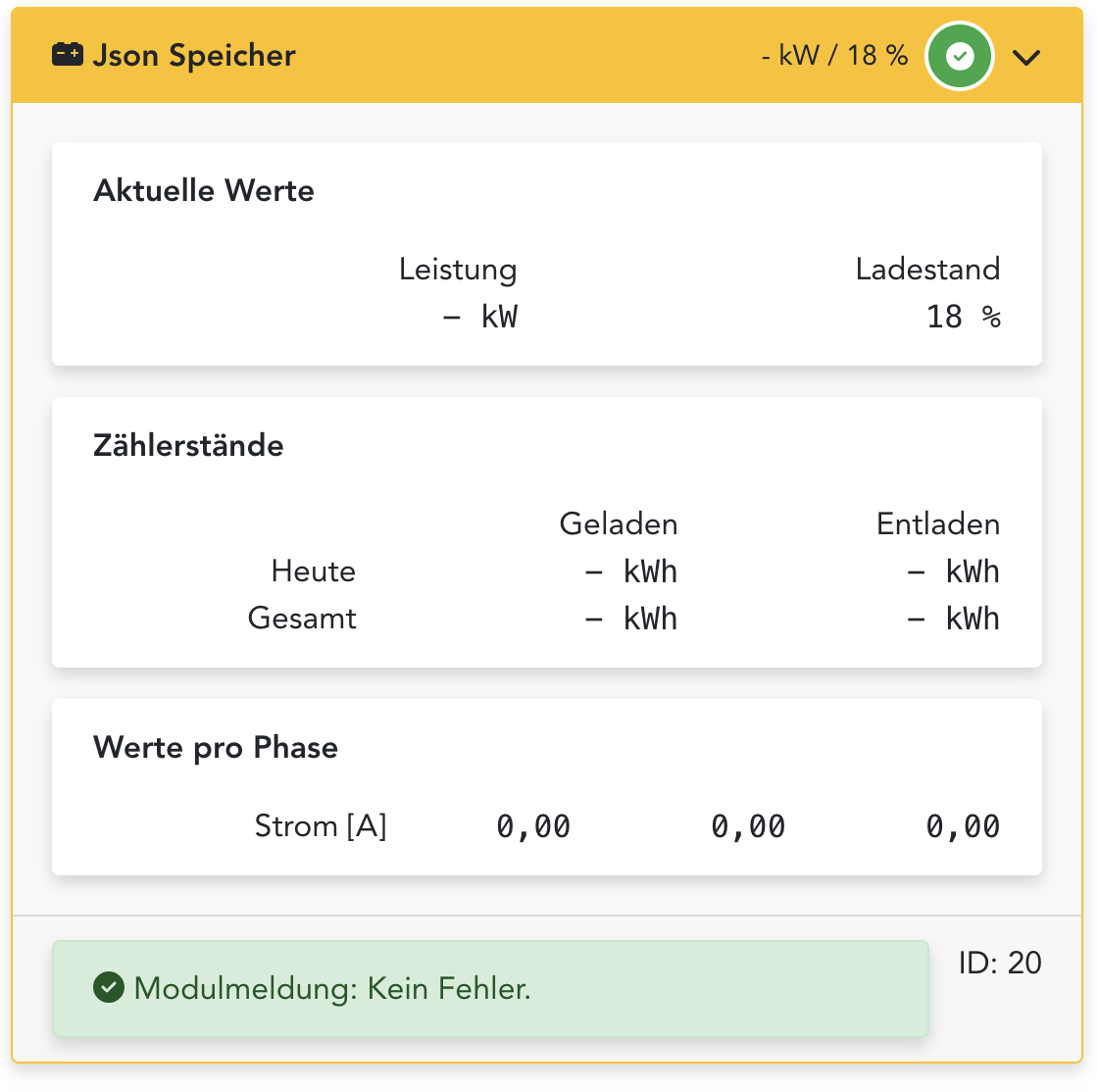

Das wars, jetzt scheint es zu funktionieren:
Bildschirmfoto 2026-01-24 um 08.58.11.png (126.99 KiB) 8424 mal betrachtet
Ihr werdet in mein (nicht vorhandenes :mrgreen: ) Nachtgebet aufgenommen.....DANKE
