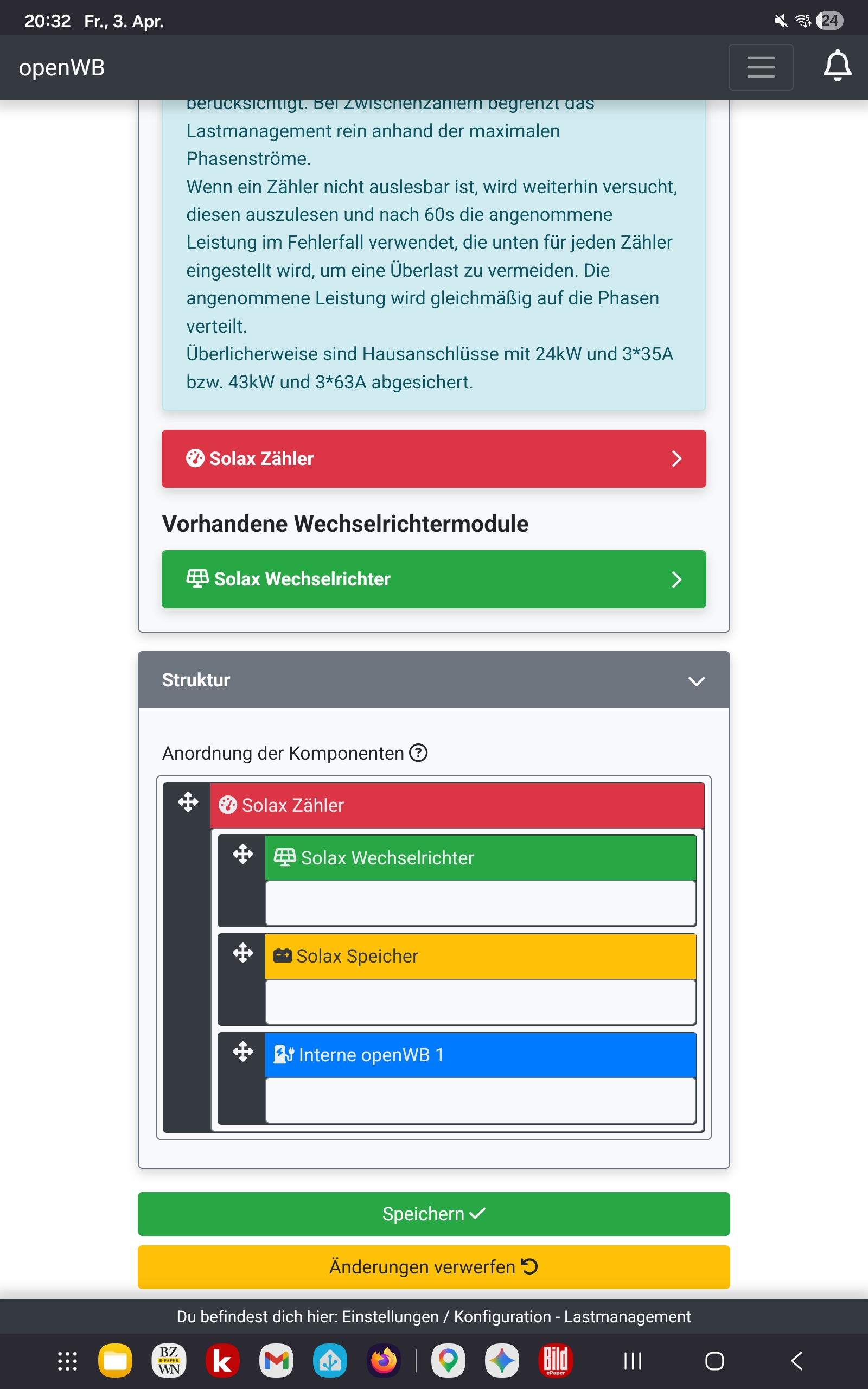

Re: openWBPro VW ID.7 lädt nicht
ich habe seit gestern auch einen ID.7 GTX und auch das Problem, dass an einer OpenWB Pro+ bisher nicht geladen werden kann.
Ich habe leider noch nicht den Softwarestand 5.6.3, kann ich das Update irgendwie "erzwingen"?
Ich muss mir aber auch die Einstellungen der OpenWB nochmal im Detail angucken, ist auch eine Neu-Installation/Einrichtung.
@Bussart: Hat es jetzt im letzten Monat bei Dir alles geklappt, auch mit PV-Überschussladen und der Umschaltung von 1P auf 3P?
Ggf. kannst Du ja nochmal deine aktuellen Einstellungen hier posten
Danke schön
Danke schön
Hi Bussart,
ich kann Dir leider keine PN schicken, bin wohl zu kurz im Forum angemeldet.
Habe gerade das Laden nochmal getestet, aber leider geht es weiterhin nicht.
Ich habe aktuell die ID-Software: 5.4.0 installiert
Es wird probiert, eine Verbindung zwischen Wallbox und ID.7 aufzubauen und dabei bricht "einer" ab und die Ladeleuchte geht auf rot und es hört auf!
Die Wallbox ist als 11 KW Wallbox eingerichet.

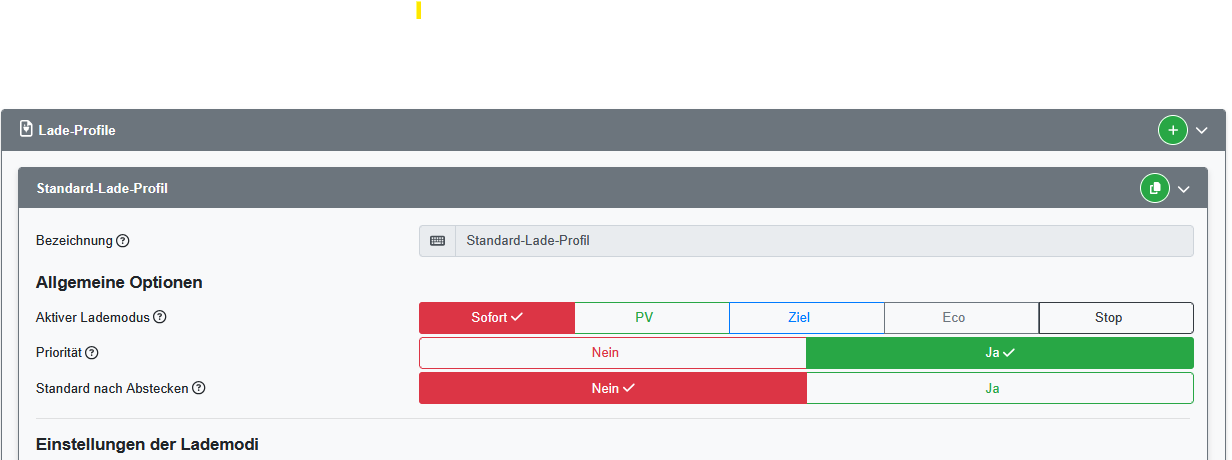

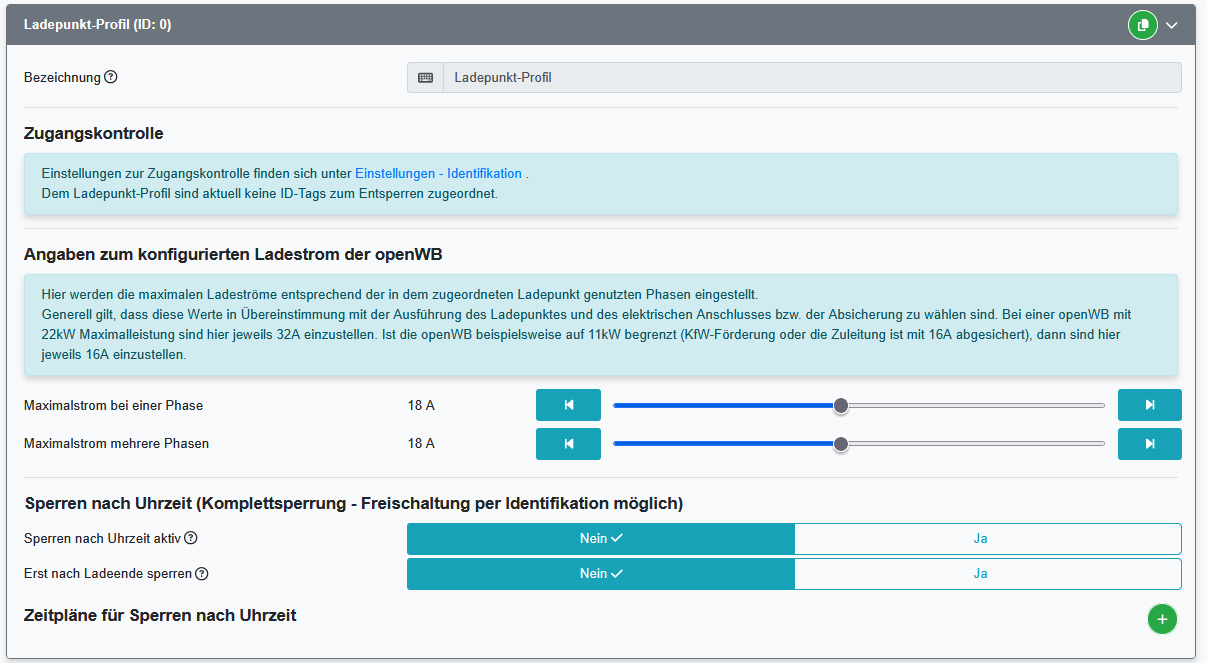

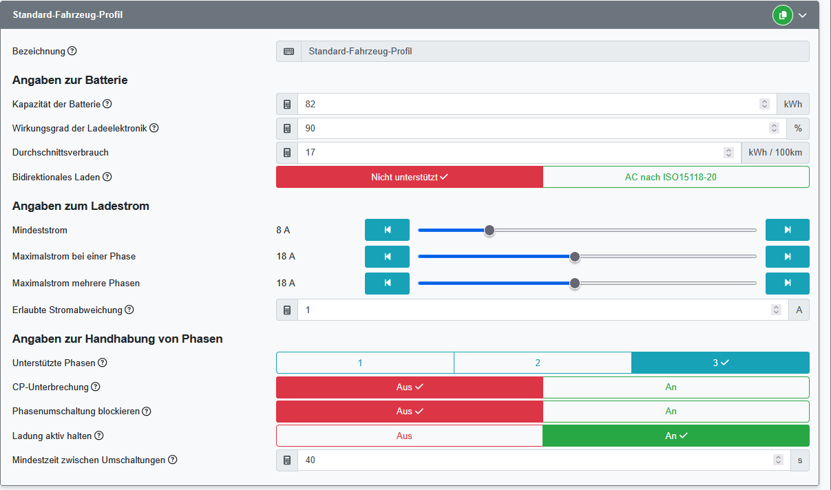

Folgende Einstellungen habe ich bisher hinterlegt (siehe Anhang)
Eine Ergänzung noch:
Ich habe keinen virtuellen Zähler eingerichtet, sondern alles über die Solax Komponenten eingestellt!
So,
kurzes Update:

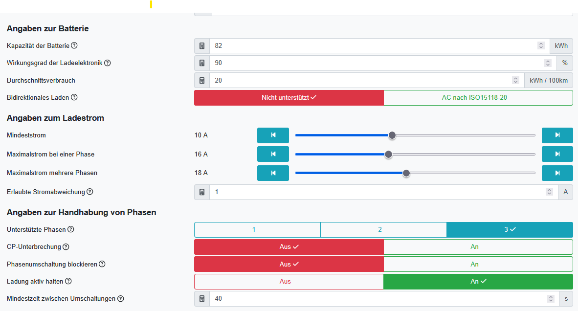

ich habe jetzt ein neues Fahrzeug angelegt und den Mindeststrom auf 10A geändert und dazu auch die Einschaltschwelle auf 1.7 KW gesetzt.
Mit diesen Einstellungen funktioniert jetzt das Laden mit "Sofort" und auch "PV".
Muss dann die nächsten Tage mal gucken, an welcher Einstellung es genau lag, dass das Laden gestern nicht funktioniert hat.
kurzes Update:
Moin, über die Feiertage schaue ich eher unregelmäßig ins Forum.
Bei mir lädt der ID.7 mit 6A Mindeststrom ohne Probleme.
- Im Bereich Fahrzeug-Profil:
-> ein eigenes Fahrzeug anlegen - das hast du ja schon gemacht.
-> „Erlaubte Stromabweichung“ steht bei mir auf 3A
-> Ich habe „Ladung aktiv halten“ deaktiviert
-> Bei mir klappt es sicherer, wenn ich die „Mindestzeit zw. Umschalten“ auf 10s stelle

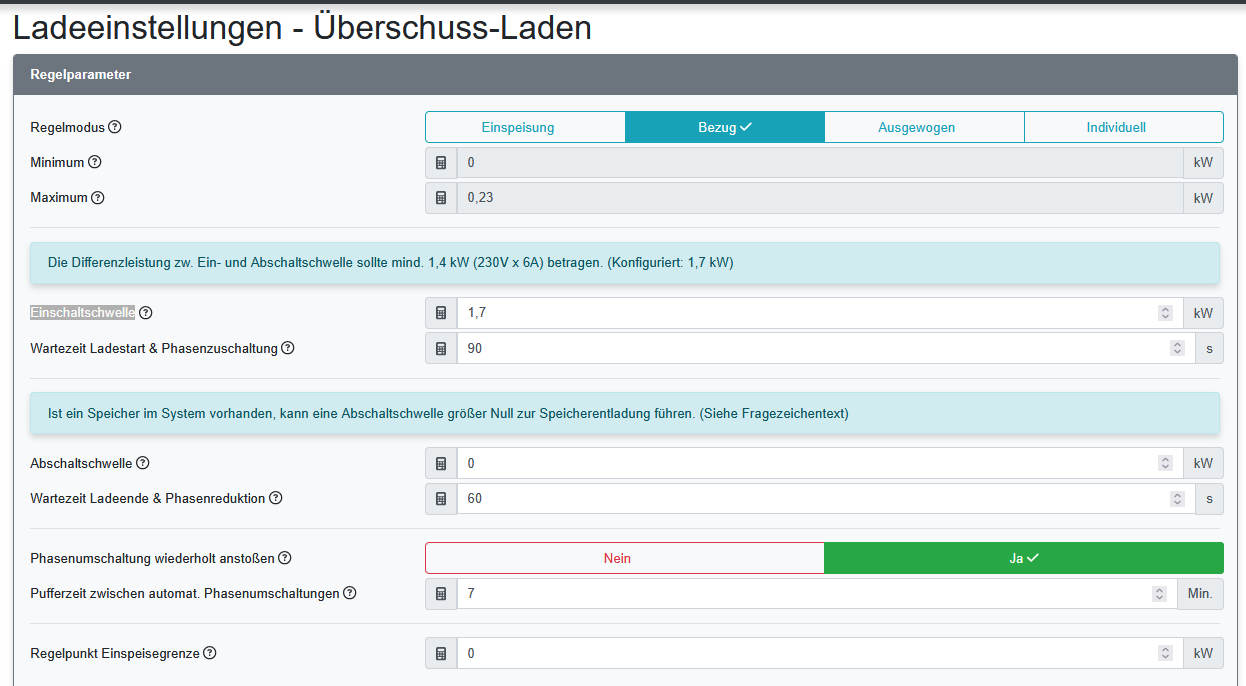

- Ladeeinstellung Überschuss-Laden:
-> „Wartezeit Ladeende & Phasenreduktion“ steht bei mir auf 300s
-> „Pufferzeit zw. Automat. Phasenumschaltung“ steht bei mir auf 8min (ist allerdings für dein Problem jetzt nicht ausschlaggebend)

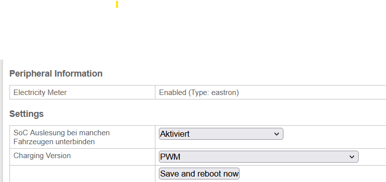

OpenWB Pro:
-> „SOC Auslesung“ aktiviert
-> „PWM“ aktiviert
—> „PWM mit Fahrzeugerkennung“ funktionierte bei mir erst mit der ID-Software 5.6.3
Die aktuelle Beta 2.2.0 hat bei mir eine Verbesserung beim Umschalten bewirkt.
Vielleicht könntest du in deiner Signatur deine Komponenten eintragen, das hilft uns hier im Forum.
Ich hoffe, ich kann dir mit meinen Einstellungen erst einmal helfen und wünsche ruhige & schöne Osterfeiertage…
