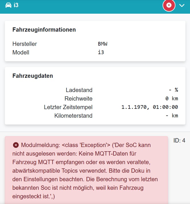

Ich habe jetzt meine Fahrzeuge auf MQTT umgestellt.
Folgender Fehler trat in einer Kette auf, die sich selbst unterbrach:
  File "/var/www/html/openWB/packages/modules/common/configurable_vehicle.py", line 82, in update
  File "/var/www/html/openWB/packages/modules/common/configurable_vehicle.py", line 175, in _get_carstate_by_source
    raise Exception(f"Der SoC kann nicht ausgelesen werden: {e}. {_txt1}{reason}")
Exception: Der SoC kann nicht ausgelesen werden: 'NoneType' object has no attribute 'odometer'. Die Berechnung vom letzten bekannten Soc ist nicht möglich, weil kein Fahrzeug eingesteckt ist.
2026-03-25 12:39:52,372 - {modules.common.fault_state:46} - {ERROR:fetch soc_ev3} - MQTT: FaultState FaultStateLevel.ERROR, FaultStr <class 'Exception'> ("Der SoC kann nicht ausgelesen werden: 'NoneType' object has no attribute 'odometer'. Die Berechnung vom letzten bekannten Soc ist nicht möglich, weil kein Fahrzeug eingesteckt ist.",), Traceback:
  File "/var/www/html/openWB/packages/modules/common/configurable_vehicle.py", line 132, in _get_carstate_by_source
    _odometer = _carState.odometer
AttributeError: 'NoneType' object has no attribute 'odometer'
Möglicherweise ein Problem, weil noch nie per MQTT ein Wert übermittelt wurde. Bin gespannt, wenn mein eUp nachher wiederkommt, ob mein soc_helper das jetzt richtig einordnet.
Mir ist noch nicht klar, ob die Nichtbedienung des Timestamp Nachteile hat.
Re: Status und Ladeprotokoll: Km-Stand anzeigen
Verfasst: Mi Mär 25, 2026 2:41 pm
von rleidner
zut hat geschrieben: Mi Mär 25, 2026 2:09 pm Ich habe jetzt meine Fahrzeuge auf MQTT umgestellt.
Danke für die Rückmeldung, da ist die Fehlerbehandlung im MQTT-SoC-Modul nicht korrekt, wenn keine Daten vorliegen:
Momentan wird versucht, eine Warnung im Status anzuzeigen und nichts zurückgegeben.
Stattdessen sollte eine Exception mit dem Warnungstext geworfen werden.
Ich werde einen PR machen.
Wenn die Daten per MQTT korrekt kommen sollte der Fehler nicht auftreten.
EDIT1: In der korrigierten Version wird in diesem Fall Folgendes im Status angezeigt:
EDIT2: PR: https://github.com/openWB/core/pull/3243
