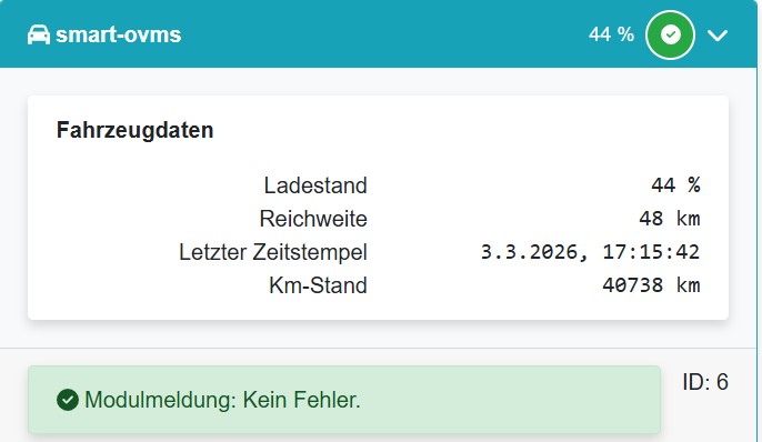

Es wurde schon mehrfach nach dem Km-Stand im Ladeprotokoll gefragt.
Ich habe jetzt das Feature in meinem Testsystem implementiert.
High-Level:
1. SoC-Modul fragt neben SoC, Reichweite und Zeitstempel auch den KM-Stand (odometer) ab.
2. odometer wird als Km-Stand im Fahrzeugstatus und im Ladeprotokoll angezeigt
Die Änderungen sind recht aufwändig:
Im nicht Fahrzeugspezifischen Code betrifft das ca. 10 Python-Dateien(3-4 Datenstrukturen, Code um den odometer durch diese Daten zu propagieren).
Ich habe die Abfrage des odometer in den Modulen VWID und OVMS erweitert (2-3 Files/Modul).
Bestehende SoC-Module funktionieren auch ohne Anpassung weiter, liefern dann aber "-" als Km-Stand.
Zu klären:
Kann die direkte Abfrage der Fahrzeugdaten der openWB Pro (+) den Km-Stand liefern?
Es könnte bei der manuellen Eingabe des SoC nötig werden, auch den Km-Stand zu erfassen - beträfe dann dann Theme-Entwickler.
Ich sehe das momentan als Proof-of-Concept.
Nächste Schritte:
- testen, vor allem mit echten Ladevorgängen.
- feststellen, ob genug Interesse besteht, das Feature weiter zu verfolgen - Bitte um Rückmeldung
- bei deutlichem Interesse PR erstellen, aber erst nachdem der PR zu diesem Thema abgeschlossen ist: viewtopic.php?t=11875 (Berechnung, wenn SoC-Daten zu alt).
UI-Beispiele:
Status:

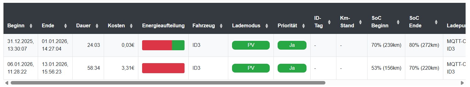

Ladeprotokoll (noch ohne aktuellem Ladevorgang):

Jetzt wird der Km-Stand auch im Ladeprotokoll angezeigt.
Der Km-Stand und die 3 Nachkommastellen bei den Zählern werden auch im CSV-Export so angezeigt:

rleidner hat geschrieben: Do Mär 05, 2026 12:19 pm Jetzt wird der Km-Stand auch im Ladeprotokoll angezeigt.
Ich dachte, die Daten stehen im charge_log und sind bereits dort gerundet abgespeichert?
Bei geladene Energie sind es noch 2 Stellen, kannst Du die auch auf 3 ändern?

ChristophR hat geschrieben: Do Mär 05, 2026 4:25 pm
Du hast Recht, im charge_log stehen die (noch) 2-stellig - hier der letzte Eintrag aus dem Screenshot oben:

Ich werde mal suchen, wo die Rundung beim Zähler (imported_at_start, imported_at_end) stattfindet und ändere das dann.
Die Vergangenheit wird aber auf 2 Stellen bleiben müssen.
Die geladene Energie wird doch schon mit 3 Stellen angezeigt - Feld "Energie" oder meinst Du etwas anderes??

rleidner hat geschrieben: Do Mär 05, 2026 5:04 pm Ich werde mal suchen, wo die Rundung beim Zähler (imported_at_start, imported_at_end) stattfindet und ändere das dann.
Vergangenheit lässt sich ja selten ändern ohne Flux Compensator. :lol:
In Deinem 2. Screenshot Geladene Energie und Entladene Energie meinte ich.
