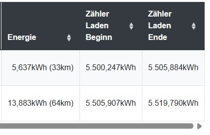

Jetzt wird der Km-Stand auch im Ladeprotokoll angezeigt.
Der Km-Stand und die 3 Nachkommastellen bei den Zählern werden auch im CSV-Export so angezeigt:

Ich dachte, die Daten stehen im charge_log und sind bereits dort gerundet abgespeichert?rleidner hat geschrieben: Do Mär 05, 2026 12:19 pm Jetzt wird der Km-Stand auch im Ladeprotokoll angezeigt.
Bei geladene Energie sind es noch 2 Stellen, kannst Du die auch auf 3 ändern?
rleidner
- Beiträge: 1549
- Has thanked: 106 times
- Been thanked: 204 times
Re: Status und Ladeprotokoll: Km-Stand anzeigen
Du hast Recht, im charge_log stehen die (noch) 2-stellig - hier der letzte Eintrag aus dem Screenshot oben:ChristophR hat geschrieben: Do Mär 05, 2026 4:25 pmIch dachte, die Daten stehen im charge_log und sind bereits dort gerundet abgespeichert?rleidner hat geschrieben: Do Mär 05, 2026 12:19 pm Jetzt wird der Km-Stand auch im Ladeprotokoll angezeigt.

Die Vergangenheit wird aber auf 2 Stellen bleiben müssen.
Die geladene Energie wird doch schon mit 3 Stellen angezeigt - Feld "Energie" oder meinst Du etwas anderes??
Vergangenheit lässt sich ja selten ändern ohne Flux Compensator.rleidner hat geschrieben: Do Mär 05, 2026 5:04 pm Ich werde mal suchen, wo die Rundung beim Zähler (imported_at_start, imported_at_end) stattfindet und ändere das dann.
In Deinem 2. Screenshot Geladene Energie und Entladene Energie meinte ich.
