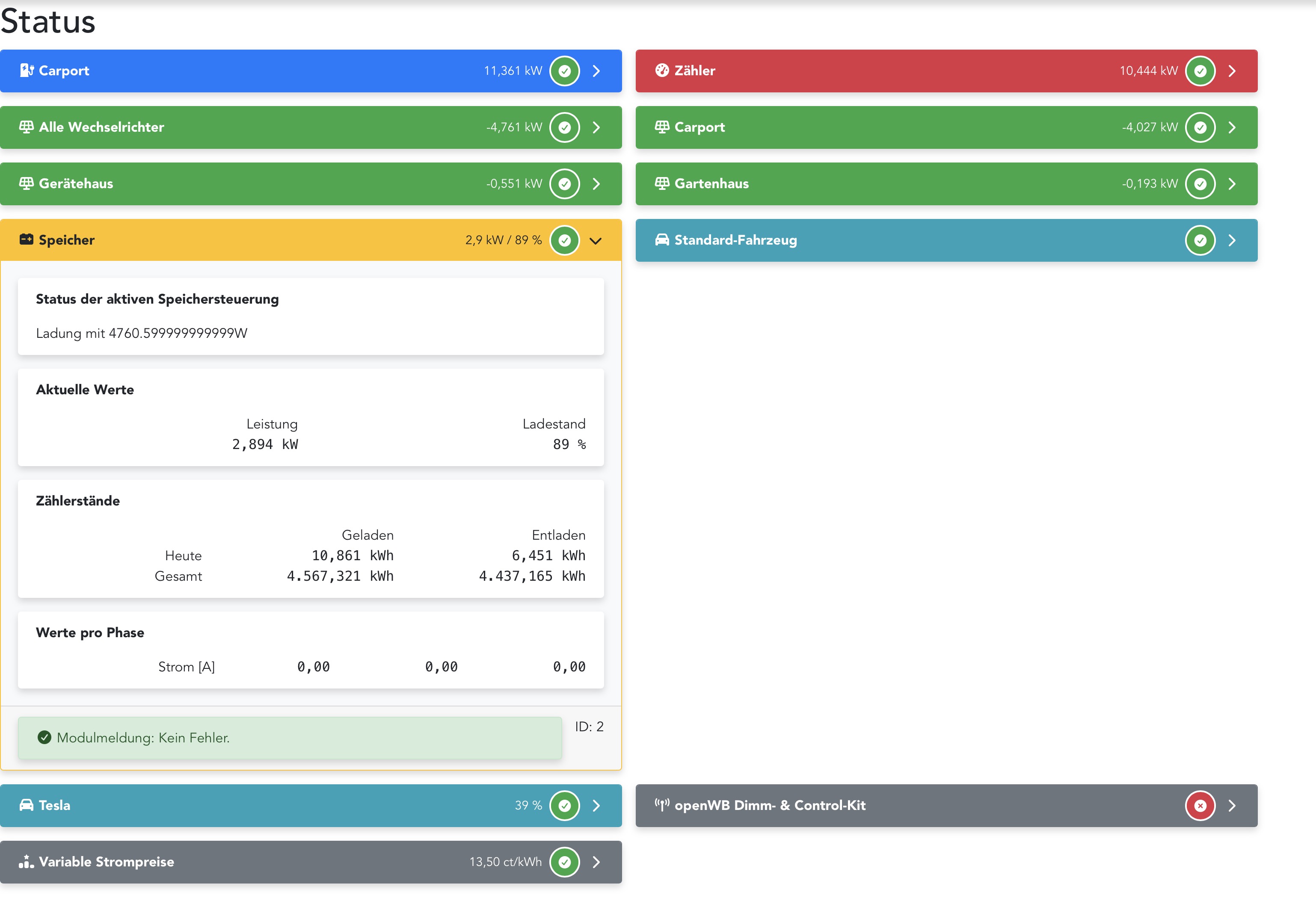

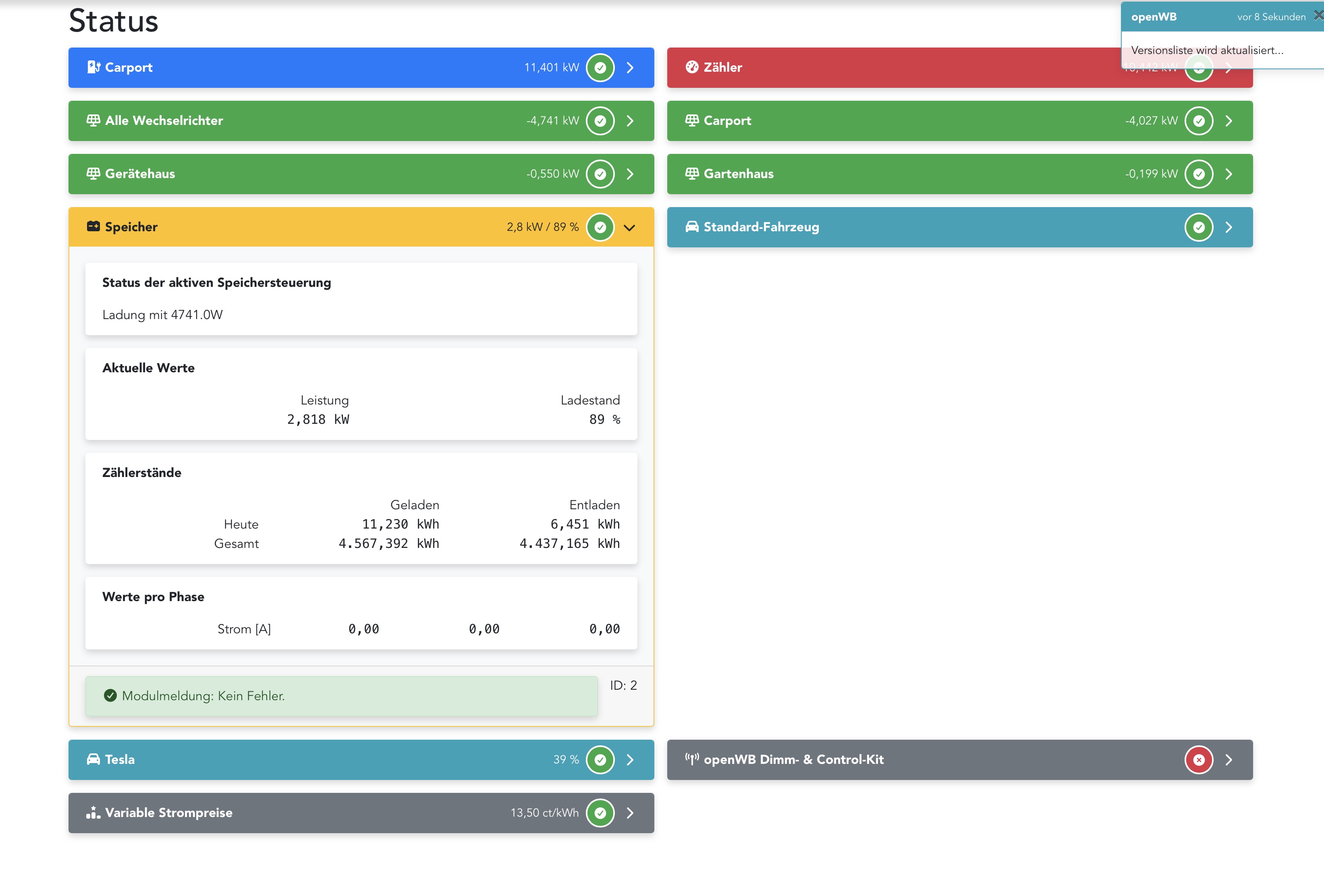

Bei aktiver Speichersteuerung sieht der Leistungswert im Status manchmal echt wild aus. Das ist aber nicht immer so, wie die beiden Screenshots im Anhang zeigen.

kai9555 hat geschrieben: Mi Apr 08, 2026 11:22 am sieht der Leistungswert im Status manchmal echt wild aus
Manche Dezimalzahlen sind binär eben unendliche Brüche...

Ja ist schon klar, aber das sieht nicht nur wenig sinnvoll aus, sonder interessiert in dieser Auflösung auch keinen Nutzer.
Im UI müsste die Darstellungsauflösung beschränkt werden.
