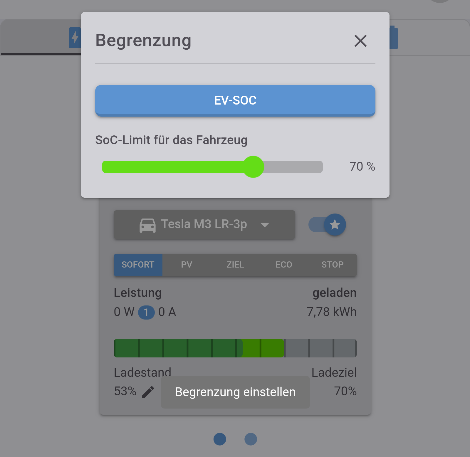

Ich nutze den Modus "Sofortladen" nicht oft - aber im Koala Theme kann keine Begrenzung wie SoC eingestellt werden...

kai9555 hat geschrieben: Fr Apr 17, 2026 9:50 am
Klick mal auf der main direkt auf den SoC-Balken
Um das 1. Submenü zu entschlacken, ist es auf die main gewandert. Müsste dort auch eine Flyover-Info geben.
- IMG_20260417_232957.png (108.73 KiB) 1072 mal betrachtet

Ahhh - danke. Find ich cool
hätte ich nie „gefunden“
