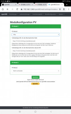

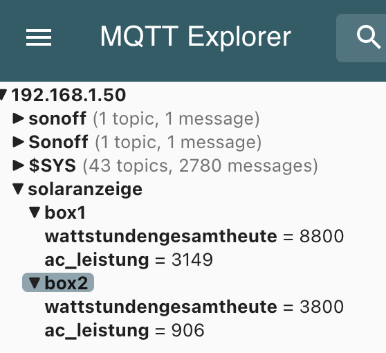

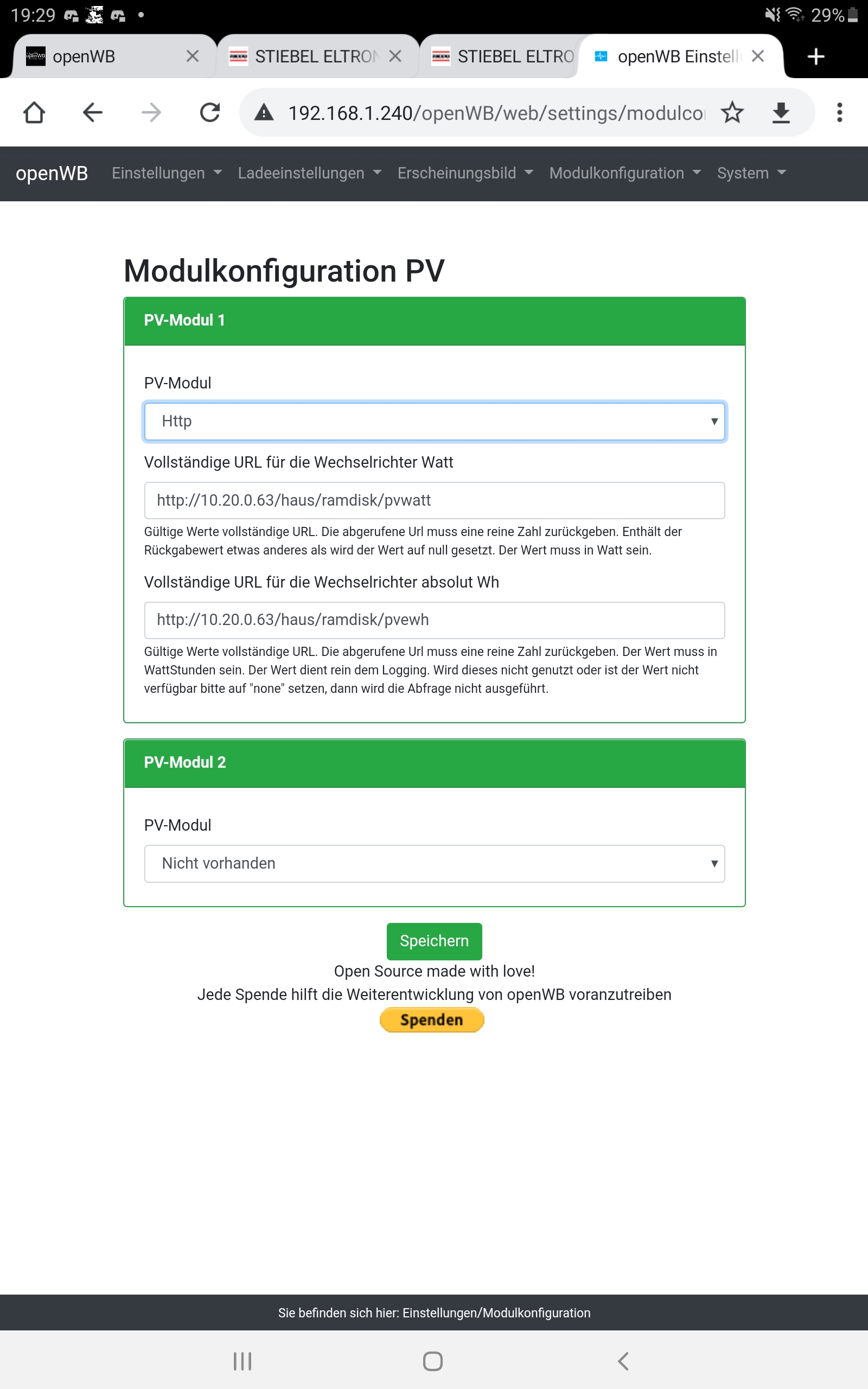

Ich glaube aber verstanden zu haben, dass ich mich bei einem direkten Abruf der Daten vom Wechselrichter entscheiden müsste, dies über die openWB oder die Solaranzeige zu machen, weil die Wechselrichter nicht nicht mit Anfragen unterschiedlicher Geräte klarkommen, bzw. die Anfrage eines zweiten Geräts ablehnen.
Deshalb noch ein andere Idee: Die Solaranzeige stellt die gesuchten Daten per MQTT bereit. Und über ein MQTT-PV-Modul sollte ich sie dann eigentlich in die openWB bekommen, wenn ich das richtig verstanden habe. Die Daten sehe ich auch im MQTT-Explorer. Wenn ich in der openWB ein MQTT-PV-Modul konfigurieren möchte, verstehe ich es so, dass ich irgendwie die Werte openWB/set/pv/1/W und openWB/set/pv/1/WhCounter per MQTT setzen müsste. Ich habe dazu Ulrich, den Entwickler der Solaranzeige, kontaktiert, weil ich vermute, dass es die Solaranzeige ist, die per MQTT die Werte in die openWB schreibt. Er ist so nett, sich dazu beim openWB-Support zu melden.
Oder ist das gar nicht so und die openWB ruft die Werte per MQTT bei der Solaranzeige ab und schreibt sie dann selbst in openWB/set/pv/1/W und openWB/set/pv/1/WhCounter?
