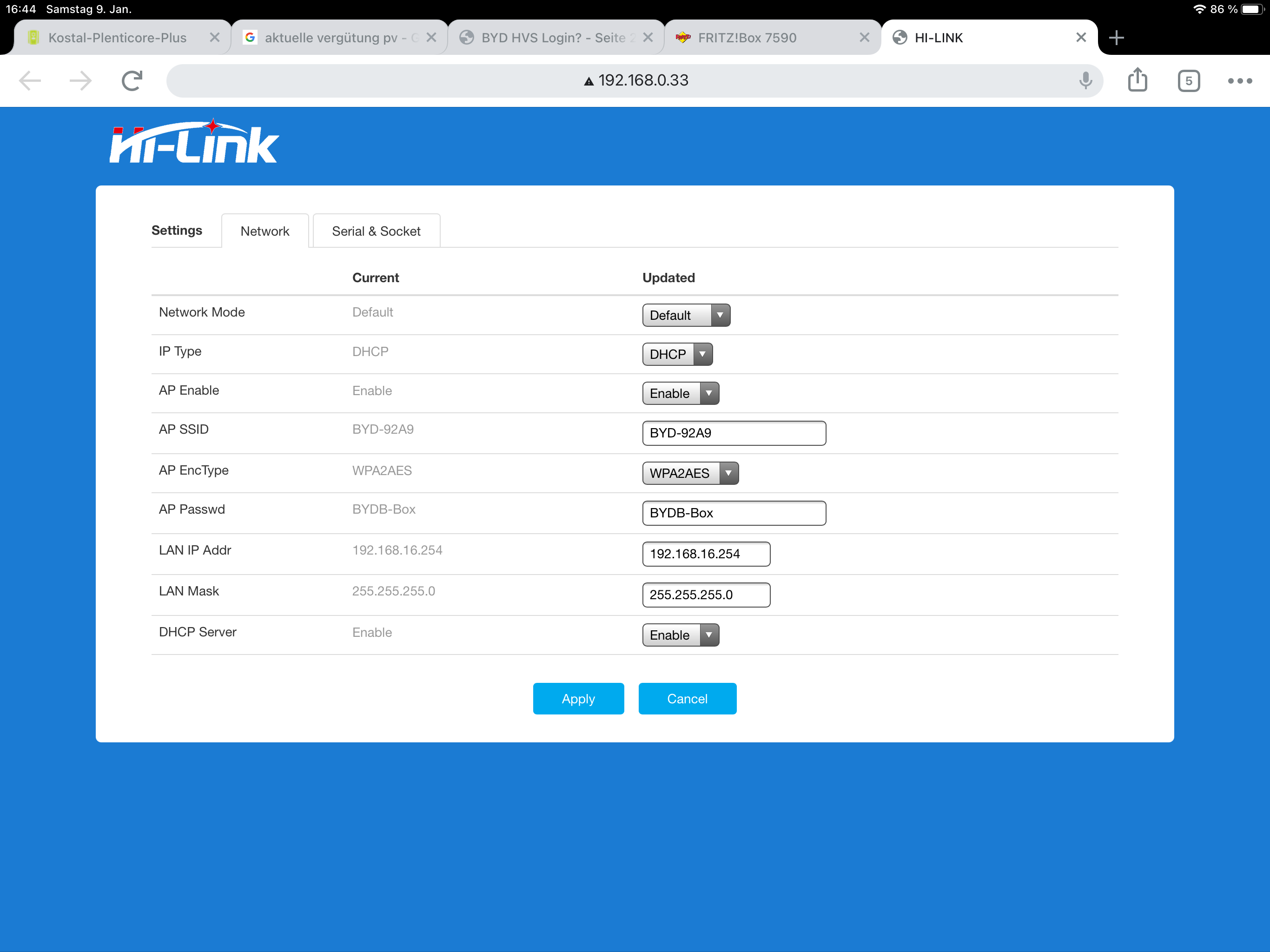

Guten Tag an alle,
(habe mich extra für diese Info hier angemeldet und hoffe, einigen "...", wie mich selbst, helfen zu können.)
Ich habe genau wie ihr die IP Adresse an mein Subnetz anpassen wollen... Naja Ergebnis ist bekannt.
Wenn ihr dabei allerdings nicht das WLAN Modul deaktiviert habt, könnt ihr die BBox ausschalten, beim anschließenden Wiedereinschalten wird die WLAN Schnittstelle (für 30' wenn ich mich nicht irre) geöffnet. Verbindet euch mit irgendeinem Endgerät und öffnet im Webbrowser die zuvor von euch eingestellte IP Adresse.
Meldet euch dann wieder mit "admin";"admin" an und setzt die IP wieder auf 192.168.16.254 .
Habe die FW 3.21 auf meine HVS kurz zuvor aufgespielt.
Wenn es bei euch auch klappt, geht es bitte in anderen Foren weiter.
MfG
P.S. habe auch direkt bei EFT ein Ticket eröffnet und mit wurde auch aus Kulanz ein Austausch angeboten. Dickes Lob an den Service an dieser Stelle.

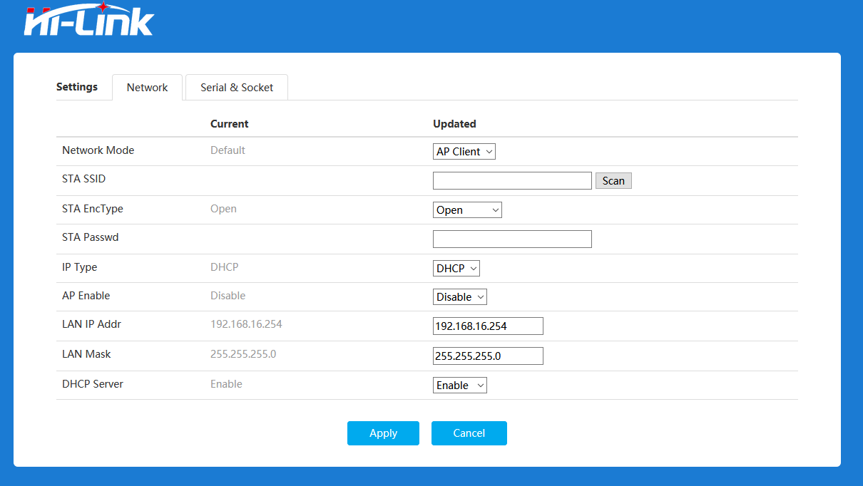

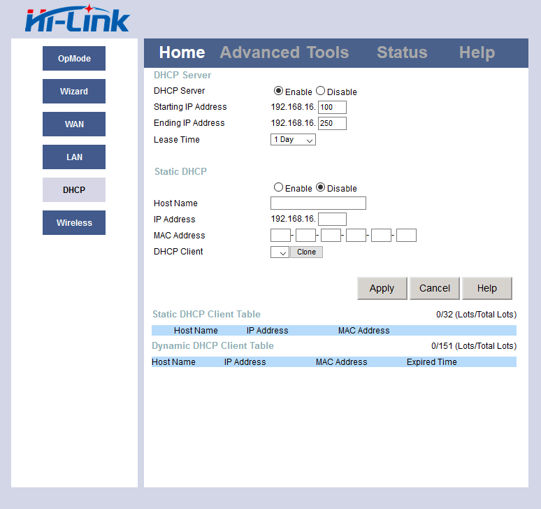

Als Neuling in diesem Forum, möchte ich erst einmal ein fröhliches Moin Moin in die Runde schicken. Beim "Neuling" fängt gerade das Problem an, ich habe auch ein wenig zu viel an den BYD Network Settings gespielt. Aktueller Status:
1. Ich kann mich über BYD WLAN Hotspot mit meiner Batterie verbinden und über die 192.168.16.254 mit CHrome auf die Settings zugreifen.
2. Wenn ich die Box an LAN anschließe sehe ich diese aber nicht nicht mehr an der Fritzbox (vorher WIFI AP)
3. Leider (größter Fehler) habe ich zuvor kein Bild von den Settings gemacht
4. Ich bin auch der Meinung bei meiner Box stand etwas mit 192.168.5.xxx drin.
Kann jemand mir hier seine Settings schicken, einmal für "Default" und einmal für "AP Client"
Schon mal lieben Dank vorab.

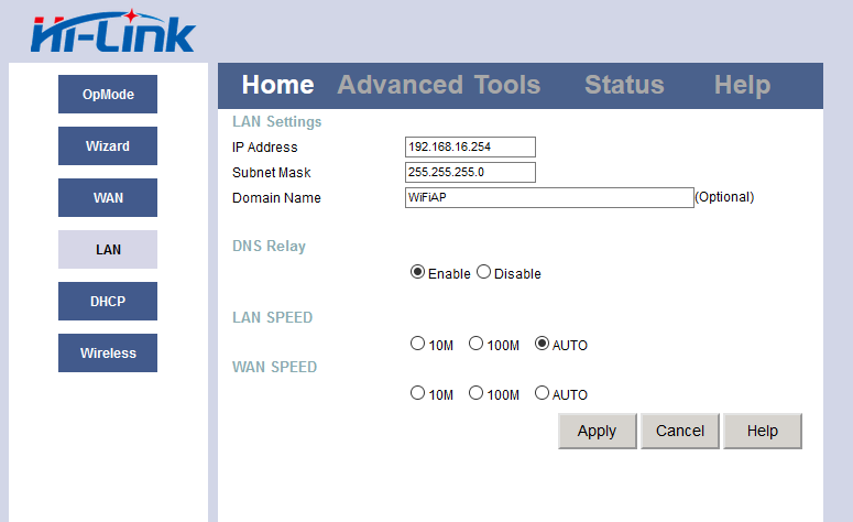

Braker3000
- Beiträge: 7
- Registriert: Sa Mär 13, 2021 6:50 am
Re: BYD HVS Login?
@Becker,
super vielen Dank. Sorry, wenn ich nerve aber kannst Du Du noch mal unter WAN schauen? Da habe ich die IP Adresse von meiner Fritzbox drin. Keine Ahnung wie die da hingekommen ist.
Danke.
