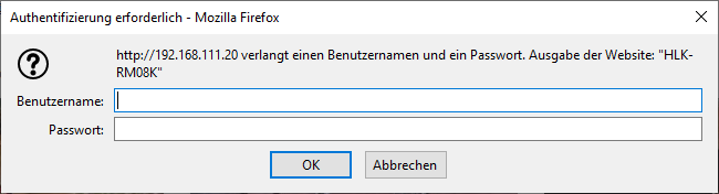

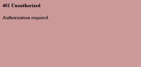

hat schon jemand den neueren BYD HVS Speicher an openwallbox aktiv? Ich scheitere schon an der trivialen Login Thematik. Scheinbar bekommt man bei dem neuen System keine Zugangsdaten mehr für das WebInterface. Die Konfiguration und Inbetriebnahme macht man mit einer Mobile App (be connect - https://play.google.com/store/apps/deta ... bbox&hl=de)
Mit allen mir bekannten und im Netz auffindbaren Zugangsdaten komme ich nicht auf die Box
(installer byd@12345 oder installer BYD@12345)
Wechselrichter ist ein Sunny Boy Storage 5.2, der Speichern ist ein BYD HVS 10.2
Das HLK-RM08K scheint ein embedded Netzwerk Wifi Einplatinen Computer zu sein.
http://www.hlktech.net/product_detail.php?ProId=62
Vielleicht hat ja jemand einen Tipp oder ähnliche Erfahrungen.

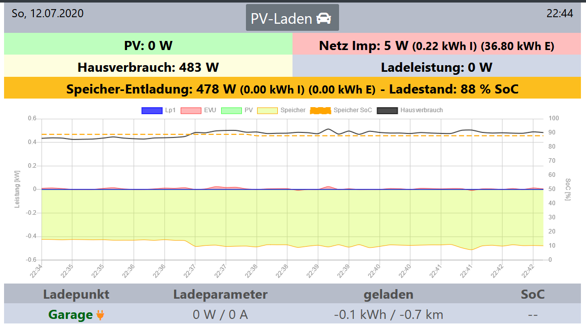

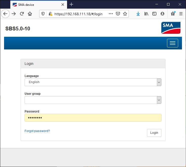

funktioniert leider weder mit dem Sunny Boy Island noch mit dem Sunny Boy Storage.
Muss hierfür im Batterie Wechselrichter noch was konfiguriert werden (Stichwort ModBusTCP wie beim Solar Wechselrichter?)
Akzeptiert die openwb eine untrusted Verbindung? Der Batterie Wechselrichter macht ja ein FWD von 80 auf 443 mit bei IP per se ungültigem Zertifikat oder greift ihr auf nene anderen Port zu?

ModbusTCP muss im SBS aktiviert werden.
Wir greifen auf Port 502 (modbusTCP) zu. Das ist immer unverschlüsselt.
