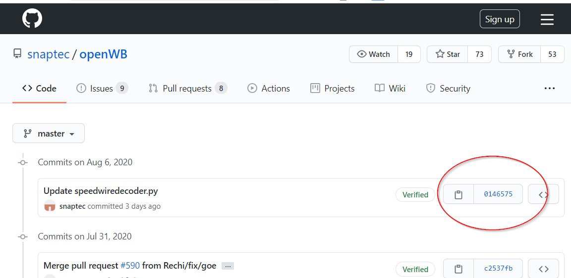

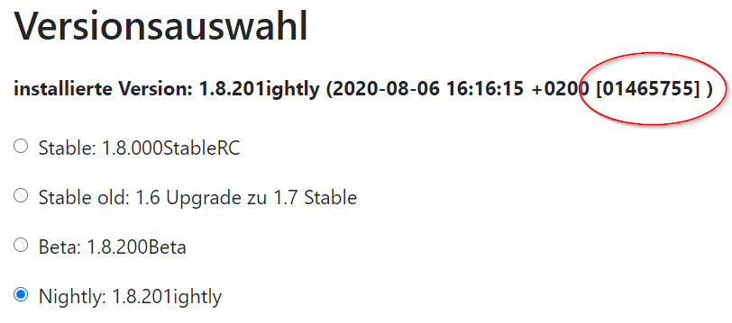

Wenn Du Dir die Mühe machen willst, ob der Patch Drin ist, kannst Du das wie folgt überprüfen:
Unter https://github.com/snaptec/openWB/commits/master
. sieht man, dass der Patch im Github eingecheckt ist und eine Nummer bekommen hat: "0146575" Genauer sogar, wenn man auf Kopieren drückt: "014657557e3fae78fd6bb3fda8582f9d0d742b83"
Diese siehst Du auch in der vollständigen Anzeige der installierten Version:
Damit könntest Du entscheiden, ob Du den Patch schon hast oder nicht, auch bei gleicher Version.

...das wäre aber unübersichtlich, wenn jetzt bei Änderungen keine neue Versionsnummern erzeugt werden
- Beiträge: 10376
- Has thanked: 195 times
- Been thanked: 460 times
Re: Hausverbrauch erneut fehlerhaft nach SMA Homemanger Update
Doch ist im Normalfall schon der Fall....das wäre aber unübersichtlich, wenn jetzt bei Änderungen keine neue Versionsnummern erzeugt werden
Wir waren nur letzte Woche mitten im Umzug an unseren neuen Firmensitz - daher schnell der Merge des Fixes das es erstmal wieder geht.
Nun gibt es auch eine angepasste Versionsnummer dazu.
Alles klar, ich habe es eben auf der Update-Seite der Anwendung gesehen
