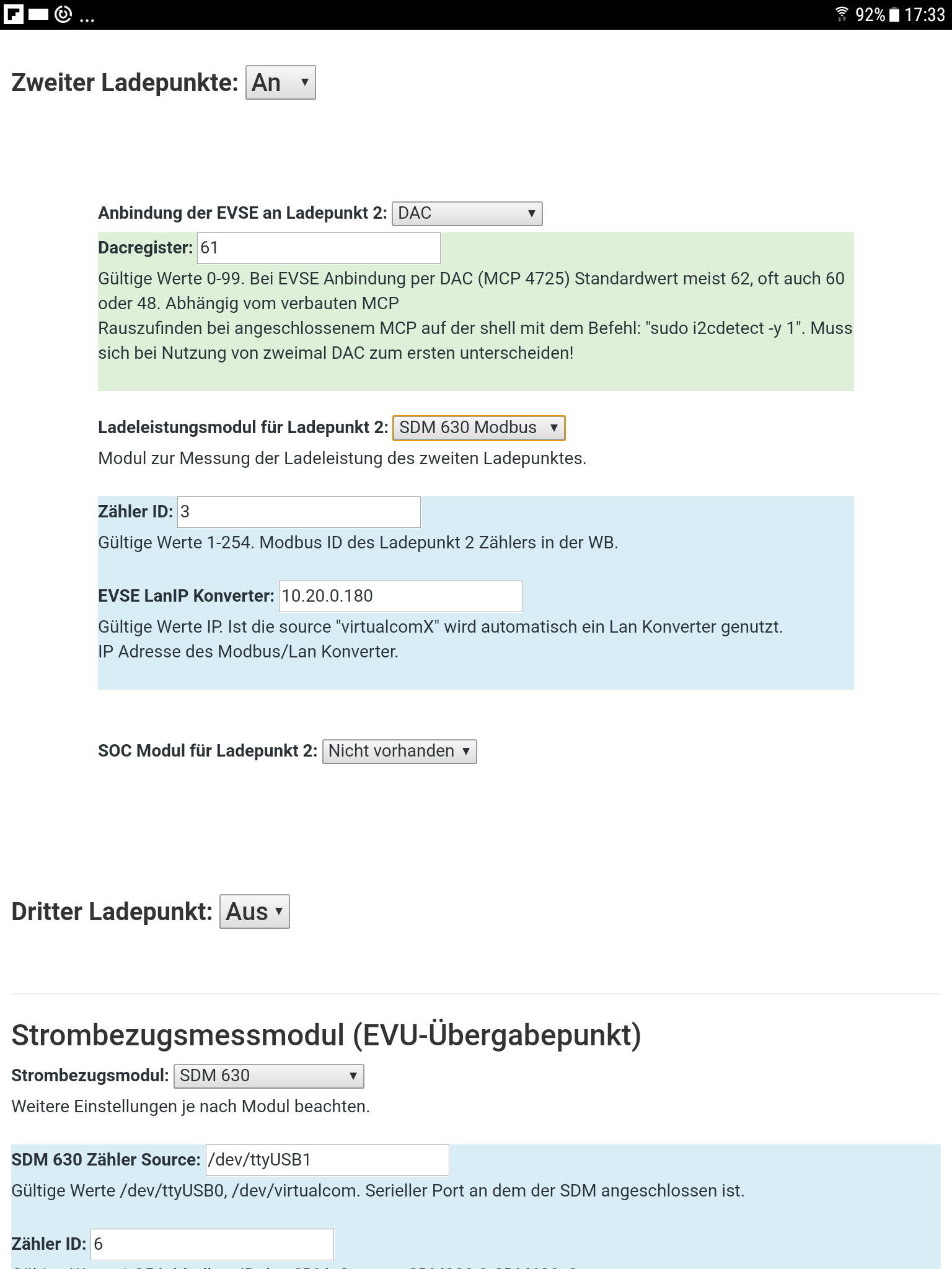

Ich habe jetzt auch zwei USB-Adapter in Betrieb und muss jetzt in der Modulkonfiguration zwischen USB0 und USB1 unterscheiden.
Mein zweiter Ladepunkt bietet hier allerdings keine Auswahl:

Wenn du von DAC auf modbus stellst kannst du den Adapter für LP2 einstellen.
Welche Version nutzt du?
In der aktuellen beta kannst du dann sogar EVSE und all Zähler separat den USB Adapter auswählen.
In der aktuellen stable ist das noch nicht drinnen. Da geht das nur je Ladepunkt.
Die beta wird bald stable werden - kannst du nutzen.

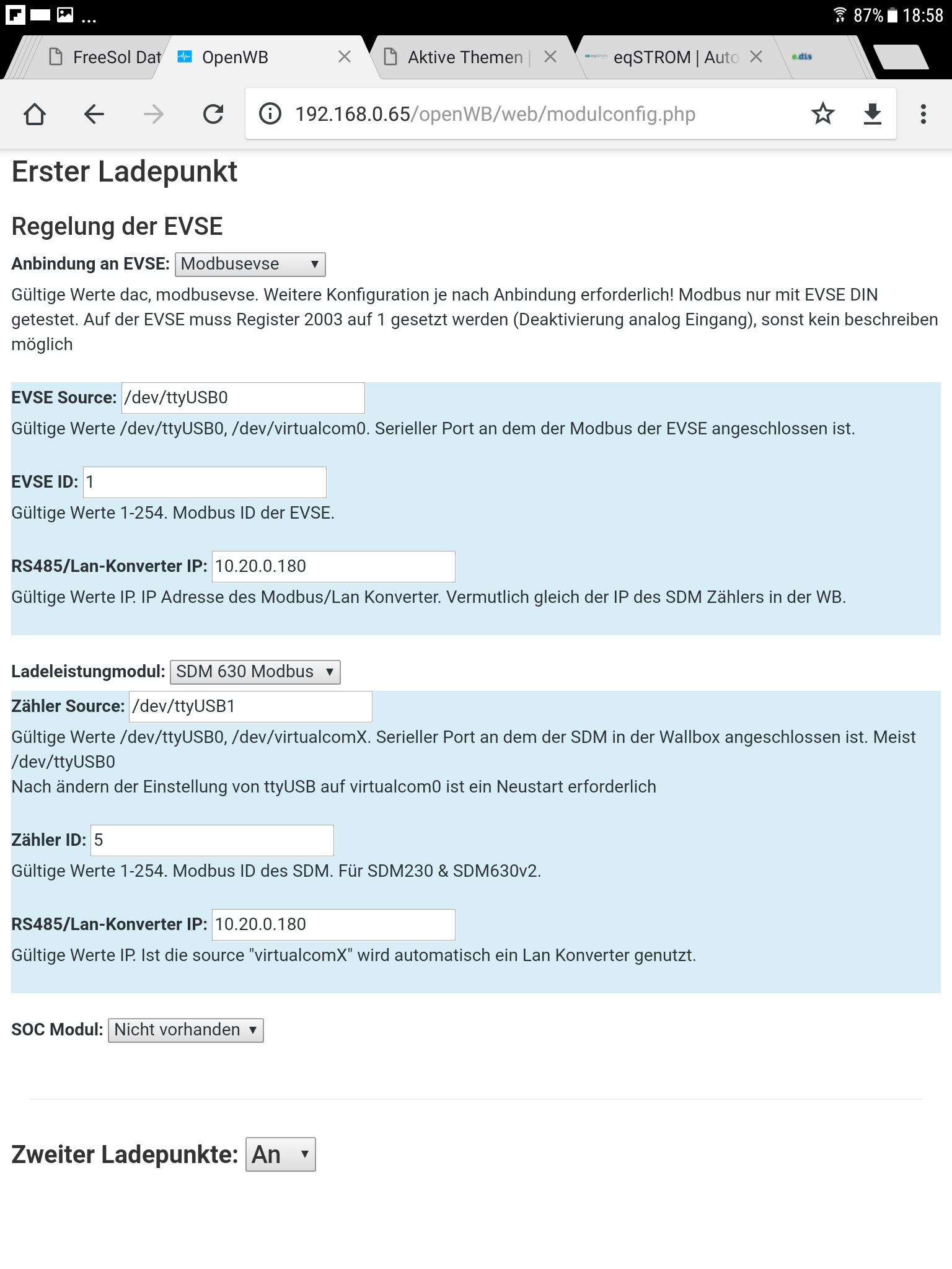

Aktuell läuft die 0.98
Beim ersten Ladepunkt ist schon eine separate Einstellung möglich:
Mit dem temporären Umstellen von DAC auf Modbus hat es jetzt aber auch geklappt.
