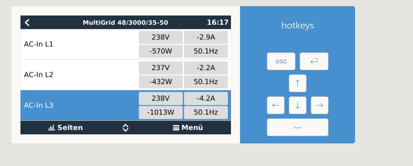

Hallo
Habe ich gemacht leider bekomme ich keine Werte.
Giebt es einen log den ich hochladen kann?
Kurze Beschreibung meiner Anlage noch mals nicht das ich mit meinen Versuchen falsche ergebnisse bring.
Ich habe nicht mehr den Carlo Gavazzi Zähler da ich 1 Wechselrichter pro Phase habe.
Laut Victron Modbus liste müsste das die 242 261 Venus GX VE.Bus port (ttyO5) sein
und dort nach Liste :
com.victronenergy.vebus Input voltage phase 1 3 uint16 10 0 to 6533.6
com.victronenergy.vebus Input voltage phase 2 4 uint16 10 0 to 6533.6
com.victronenergy.vebus Input voltage phase 3 5 uint16 10 0 to 6533.6
com.victronenergy.vebus Input current phase 1 6 int16 10 -3266.8 to 3266.8
com.victronenergy.vebus Input current phase 2 7 int16 10 -3266.8 to 3266.8
com.victronenergy.vebus Input current phase 3 8 int16 10 -3266.8 to 3266.8

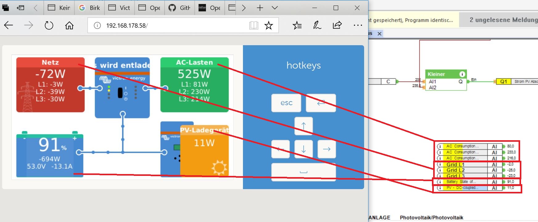

Ich denke 2 Varianten Carlo Gavazzi Zähle für 1 Phasige System für 3 Phasige brauch mann keine da in jeder Phase ein WR ist.
Über die Unit ID 100 bekomme ich in loxone (leider nur 5s abfrage deswegen im Bild die werte nicht alle gleich ) alle werte
AC Consumption L1 817 Address Type uint16
AC Consumption L2 818 Address Type uint16
AC Consumption L3 819 Address Type uint16
Grid L1 820 Address Type int16
Grid L2 821 Address Type int16
Grid L3 822 Address Type int16
Battery State of Charge (System) 843 Address Type uint16 (Heimspeicher)
PV - DC-coupled power 850 Adresse Type uint16 (PV-Modul)

ama
der Victron Fachmann bin ich auch nicht - finde die Teile halt wegen ihrer Offenheit und Modularität gut.
Zu Deinen Fragen:
- Victron supported meines Wissens keine anderen - nur die von ihnen gelieferten Carlo Gavazzi Zähler. Ich hab so einen eingebaut und bin zufrieden.
- Der Multiplus II GX ist wohl neu - den kannte ich bisher auch noch nicht. Was ich gesehen habe, ist da die Steuerung im WR schon drin. Ich habe noch das getrennte CCGX. Es ist halt wie immer - kaum hat man in ein Gerät investiert, schon gibt es ein neues
Mal schauen wie der Multiplus läuft wenn er von meinem Elektriker endlich eingebaut wird. Bisher habe ich nur die Steuerung und den Zähler drin.
@ snaptec, Update und Test mache ich am WE und melde mich dann. Wenn Du es 1:1 übernommen hast, dann wird es funktionieren. Es ist nämlich eine Kopie meiner modifizierten Datei, mit der meine openWB perfekt läuft.
Viele Grüße und Danke
