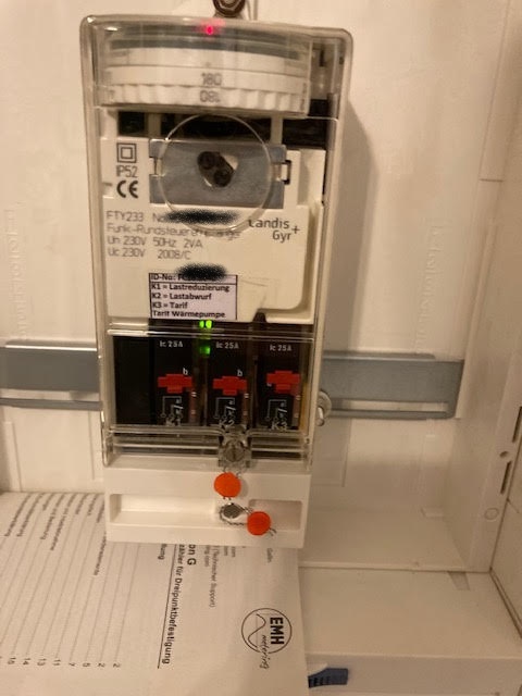

Bei meinen Eltern wurde dieser RSE im Zuge des MK8 (Kaskade für WP/Fahrstrom und Haushaltsstrom) installiert.
Rundsteuerempfänger
Rundsteuerempfänger
Drei Kontakte:
K1 = Lastreduzierung
K2 = Lastabwurf
K3 = Tarif Wärmepumpe
Die WP hängt an K3 und macht brav ihre Sperrzeiten.
