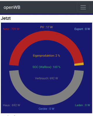

Ein paar Dinge sind mir jedoch direkt aufgefallen:
Es wird bei den Ladepunkten ein SoC angezeigt, obwohl dieser nicht konfiguriert ist.

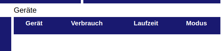

Die rechte Geräteliste wird angezeigt, obwohl kein Gerät definiert ist.
Geräteliste
Geräteliste

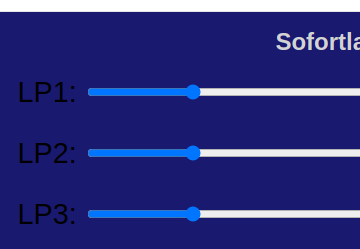

Die Textfarbe der LP-Schalter ist nicht einheitlich.
LP-Colors

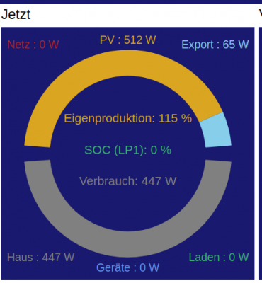

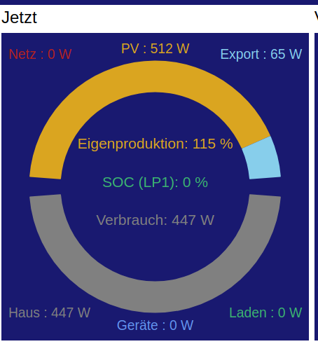

In dem Kreisdiagramm wird auch der SoC angezeigt, obwohl nicht konfiguriert.
Kreisdiagramm
Kreisdiagramm
Schwarz auf dunkelblau ist etwas schwer zu lesen.

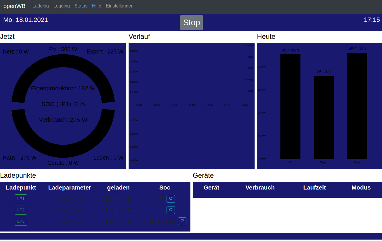

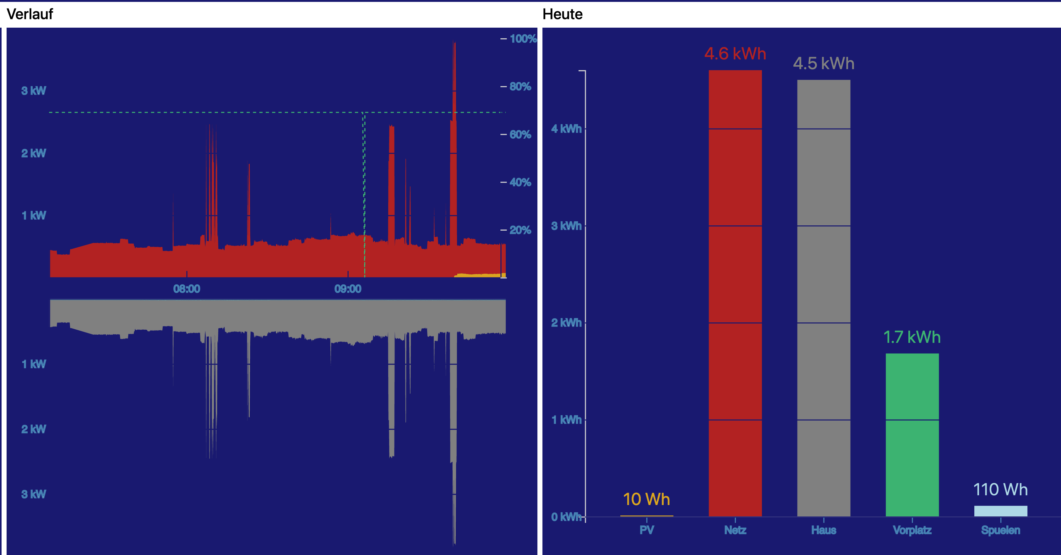

Gerade kam es ab und zu vor, dass die Diagramme komplett schwarz waren. Fehlermeldungen konnte ich im Browser (aktueller Chrome unter Linux) nicht finden. Hast Du eine Idee dazu?

danke für die Findings. Sehr hilfreich. Ich korrigiere das.
Warum die Grafiken schwarz sind, weiss ich ehrlich gesagt im Moment nicht. Bei mir
ist das so bisher nie vorgekommen. War an der WB-Konfiguration irgendetwas spezielles
(Ladepunkte, Geräte)?

Nein, eine Standalone mit Display, die ich für die Entwicklung nutze. Drei LP, PV und EVU sind konfiguriert.
Wegen der SoC Anzeige siehst Du Dir am Besten im Standard/Dark an, auf welche Topics reagiert wird. Vielleicht auch durch "--" ersetzen?

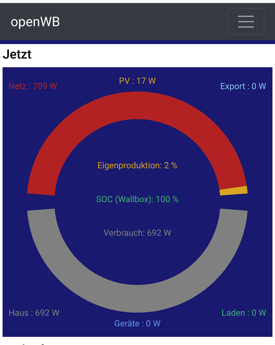

@electron: ein sehr informatives und übersichtliches Theme - vielen Dank für Deine Arbeit!
In Deinem Theme erscheint der Verbrauch meines Solaredge-WR als Eigenproduktion, während er im Standard-Theme als negative Leistung angezeigt wird. Könnte man den WR-Verbrauch im unteren Teil des Diagramms, also als Verbrauch anzeigen? Das wäre aus meiner Sicht eine schlüssigere Darstellung.

ich fand es eigentlich anschaulicher, wenn im oberen Teil die Stromquellen (Netz, WR) angezeigt werden und im unteren, wie sich der Verbrauch aufteilt (Ladepunkte, Geräte, Hausverbrauch).
Ich schaue aber mal, ob ich das in Zukunft konfigurierbar machen kann.

ich habe einen Pull-Request für die Korrekturen eingereicht. Zwei Punkte habe ich nicht korrigiert:
- das Problem der fehlenden Farben in den Diagrammen konnte ich bisher nicht reproduzieren
- die unterschiedlichen Farben der LP-Schalter sind Absicht - jede Zeile hat eine andere Farbe, die entsprechenden Farben werden auch in den Graphen verwendet.

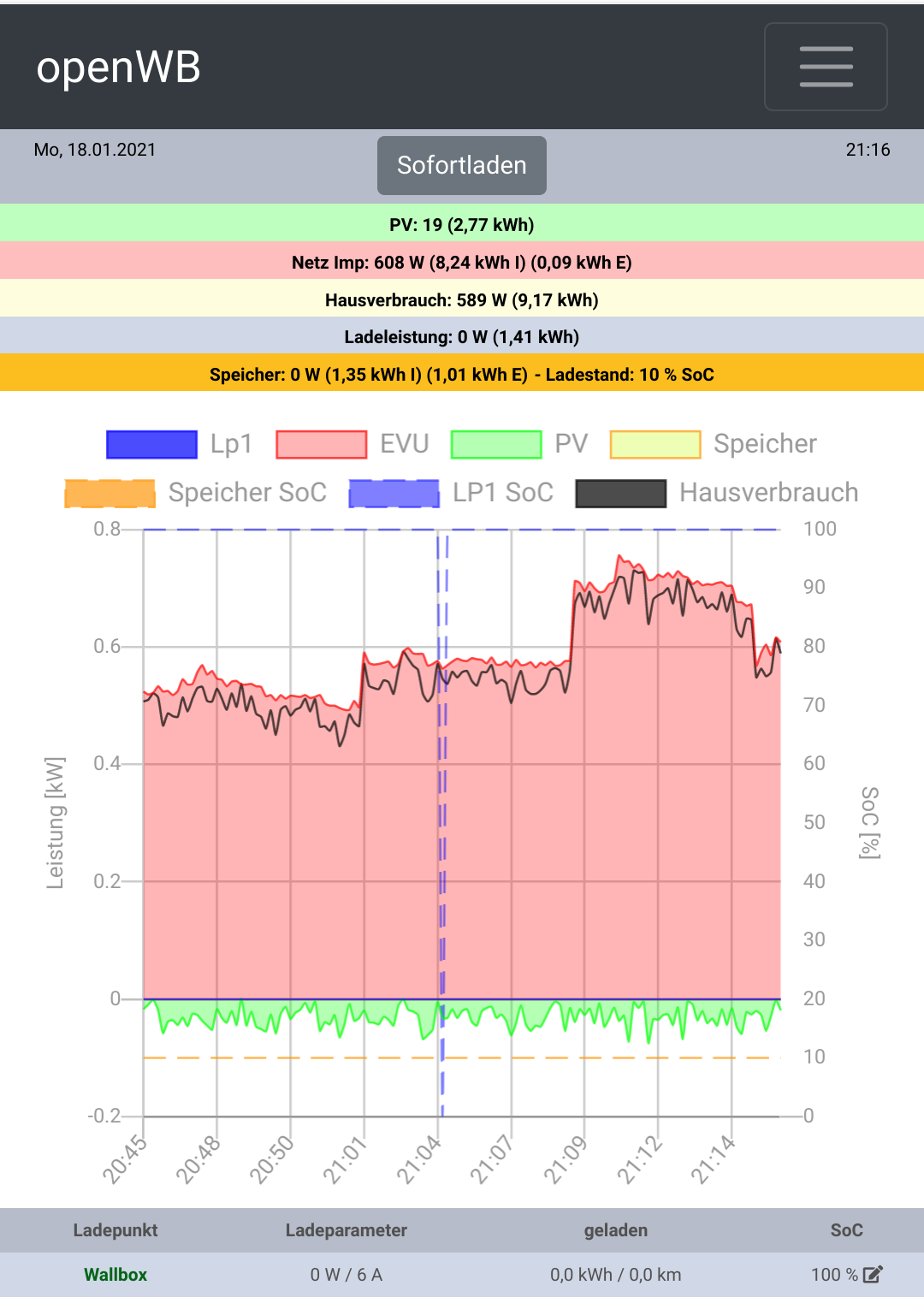

electron hat geschrieben: Mo Jan 18, 2021 9:31 pm Hallo Stromi,
Claus
Hallo electron,
da stimme ich Dir natürlich vollkommen zu: solange die PV-Anlage produziert, sollte die WR-Leistung im oberen Teil gezeigt werden. Mein Screenshot ist allerdings von spätabends, wo der WR eine negative Leistung (Standby-Verbrauch) hat. In dem Moment ist der WR ja ein Verbraucher und gehört somit eher in den unteren Teil des Diagramms.
Im Screenshot errechnet sich der Hausverbrauch als Netzbezug + (-PV), was nicht sehr anschaulich ist.
Besser fände ich eine Darstellung: Netzbezug = Hausverbrauch + PV(-Standby-Verbrauch).
Dazu müsste eine positive PV-Leistung immer automatisch oben im Diagramm gezeigt werden und eine negative PV-Leistung immer unten.
