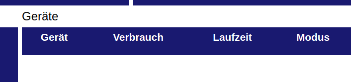

Die rechte GerÀteliste wird angezeigt, obwohl kein GerÀt definiert ist.
GerÀteliste
GerÀteliste

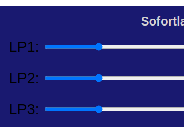

Die Textfarbe der LP-Schalter ist nicht einheitlich.
LP-Colors
LP-Colors

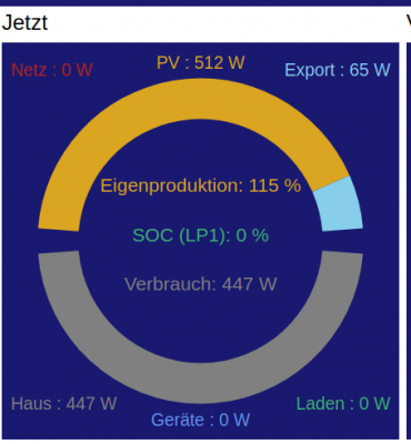

In dem Kreisdiagramm wird auch der SoC angezeigt, obwohl nicht konfiguriert.
Kreisdiagramm
Kreisdiagramm
Schwarz auf dunkelblau ist etwas schwer zu lesen.

@electron: ein sehr informatives und ĂŒbersichtliches Theme - vielen Dank fĂŒr Deine Arbeit!
In Deinem Theme erscheint der Verbrauch meines Solaredge-WR als Eigenproduktion, wĂ€hrend er im Standard-Theme als negative Leistung angezeigt wird. Könnte man den WR-Verbrauch im unteren Teil des Diagramms, also als Verbrauch anzeigen? Das wĂ€re aus meiner Sicht eine schlĂŒssigere Darstellung.

- die unterschiedlichen Farben der LP-Schalter sind Absicht - jede Zeile hat eine andere Farbe, die entsprechenden Farben werden auch in den Graphen verwendet.

electron hat geschrieben: Mo Jan 18, 2021 9:31 pm Hallo Stromi,
ich fand es eigentlich anschaulicher, wenn im oberen Teil die Stromquellen (Netz, WR) angezeigt werden und im unteren, wie sich der Verbrauch aufteilt (Ladepunkte, GerÀte, Hausverbrauch).
Ich schaue aber mal, ob ich das in Zukunft konfigurierbar machen kann.
Claus
Hallo electron,
da stimme ich Dir natĂŒrlich vollkommen zu: solange die PV-Anlage produziert, sollte die WR-Leistung im oberen Teil gezeigt werden. Mein Screenshot ist allerdings von spĂ€tabends, wo der WR eine negative Leistung (Standby-Verbrauch) hat. In dem Moment ist der WR ja ein Verbraucher und gehört somit eher in den unteren Teil des Diagramms.
Im Screenshot errechnet sich der Hausverbrauch als Netzbezug + (-PV), was nicht sehr anschaulich ist.
Besser fÀnde ich eine Darstellung: Netzbezug = Hausverbrauch + PV(-Standby-Verbrauch).
Dazu mĂŒsste eine positive PV-Leistung immer automatisch oben im Diagramm gezeigt werden und eine negative PV-Leistung immer unten.
