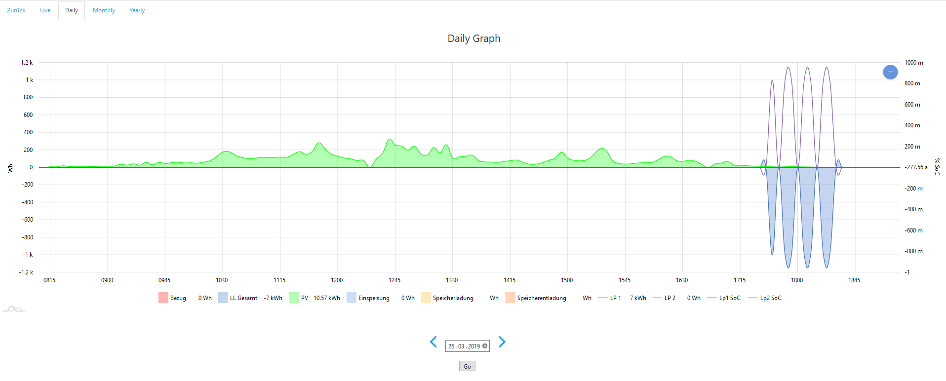

Ich finde die Amcharts Plots auch super und ausreichend performant.
Bei den "Daily"-Plots habe ich aber Darstellungsprobleme (scheinen aber nicht unbedingt am Amchart zu liegen).

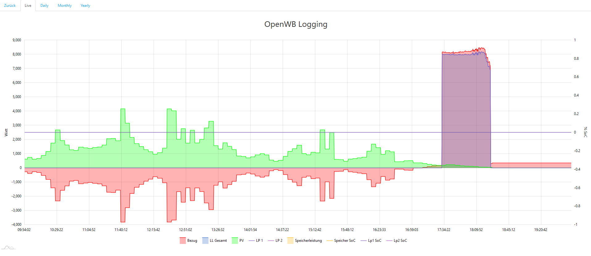

Hier meine Plots als Bilder:
Der Live Plot sieht perfekt aus:
Live Plot mit Amcharts

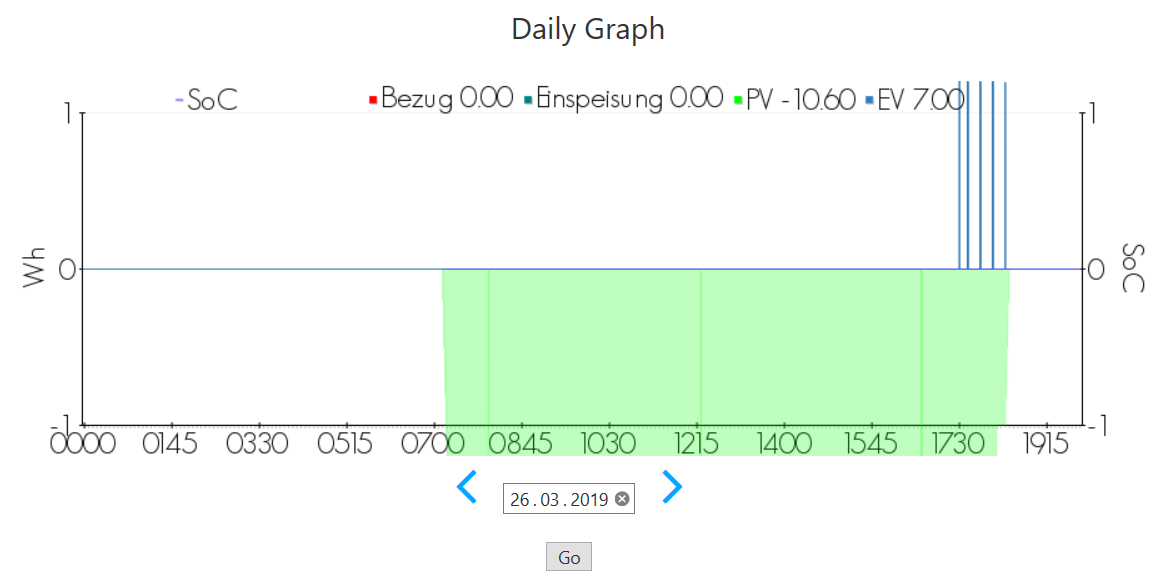

Der Daily Plot zeigt seltsame Wellen beim Laden. PV und Bezug auch nicht schön:
Daily Plot mit Amcharts

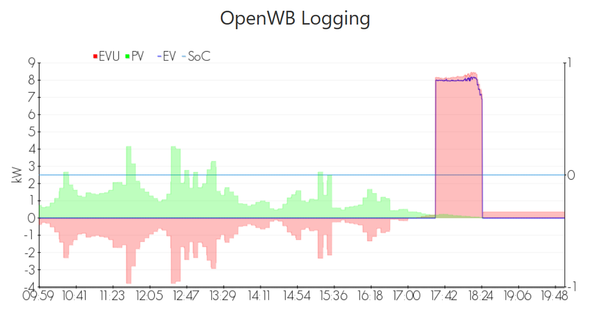

Bei den alten Plots ist auch der Live Plot schön...
Live Plot vorher
Live Plot vorher
...aber der Daily Plot seltsam!
Daily Plot vorher
Daily Plot vorher

Danke für das Feedback.
Das Problem ist bekannt und liegt am Go-e charger.
Daily basiert auf den absoluten Zählerständen.
Die sind im normalfall in Wh Auflösung.
Der goe hat nur eine Auflösung von 1000Wh.
Daher die „peaks“ im Graph.
Goe weiß bescheid und wollte das in einem künftigen Update beheben.
Allerdings sollte das dennoch nicht negativ sein.
Das schaue ich mir mal an.
