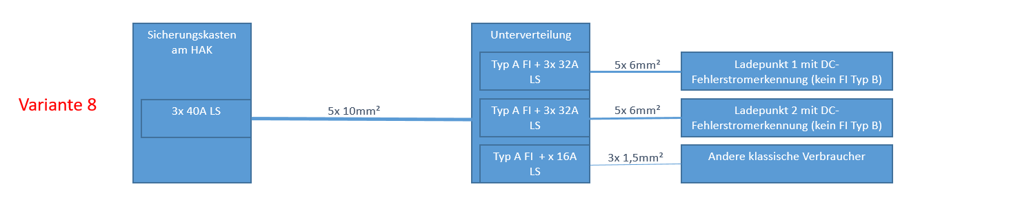

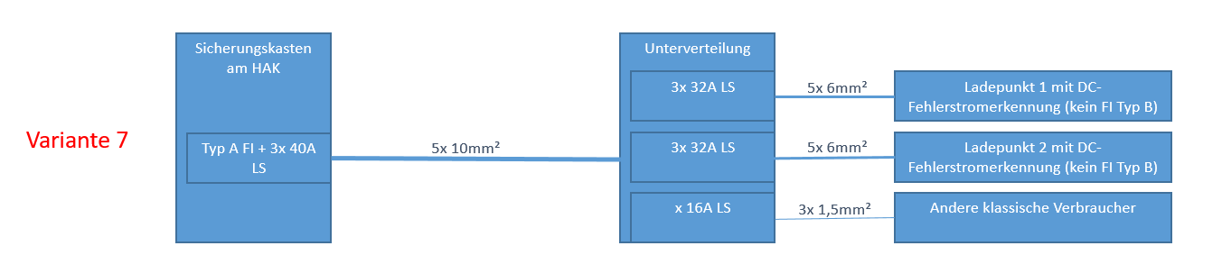

Re: Wallbox Vorbereitung, Auswahl der FI-Typen
Hi @Jarry,
okay, spannend.
Ich will es einfach verstehen, deswegen habe ich noch mal die Variante 8 gezeichnet, wenn in dem Ladepunkt nur eine DC Fehlerstromerkennung aktiv ist (edit: Ich merke gerade da war ein Fehler drin, ist nun ganz unten als V7 dargestellt).
Dann wäre es doch so korrekt, oder?
Die Zuleitung vom Sicherungskasten am HAK zur UV wäre dann aber wieder nicht abgesichert. Sorry das ich dich hier so in Anspruch nehme, ich finde das Thema einfach sehr interessant und man lernt recht viel dazu.
So wie nun abgebildet darf es nicht gebaut werden, da dann beide Ladepunkte hinter einem Typ A FI hängen.
okay, spannend.
Wäre NICHT erlaubt.DasMoritz hat geschrieben: So Nov 29, 2020 10:48 am Hi @Jarry,
okay, spannend.
Ich will es einfach verstehen, deswegen habe ich noch mal die Variante 7 gezeichnet, wenn in dem Ladepunkt nur eine DC Fehlerstromerkennung aktiv ist.
nur einmal DC-Fehlererkennung (DC-RCM) hinter einen FI Typ A. Auch da muss ein eigener FI Typ A vor JEDEM DC-RCM. Also in die UV. Wenn du nun wieder vor die UV einen FI haben willst, muss das wieder ein selektiver Typ B sein.
Hintergrund, die DC-Fehlerströme können unter der Auslöseschwelle liegen sich aber aufsummieren und den Typ A erblinden lassen.
JA Variante 8 wäre in Ordnung (Sofern kein TT-Netz, oder z.B. Brandschutzgründe einen RCD vor der Zuleitung erfordern)
