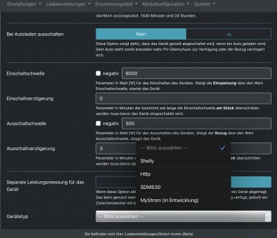

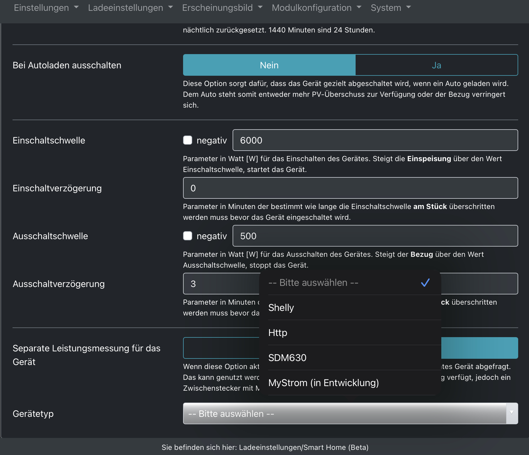

Wenn ich in den Einstellungen bei Smarthome 2.0 schaue und dort die Stiebel Wärmepumpe auswähle, kann man ja angeben, das der Stromfluss gemessen wird. Was muss man den für das EVU-Kit zum messen der Stibel Wärmepumpe angeben?
Vielen Dank für die Antwort und das an einem Sonntag.

Re: Stiebel Wärmepumpe mit Smarthome 2.0 ansteuern
SDM.
Ip 192.168.193.15
Id 115
Ip 192.168.193.15
Id 115
