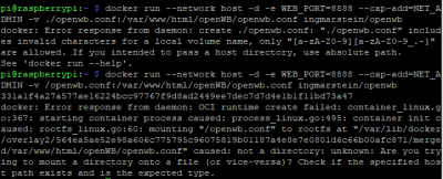

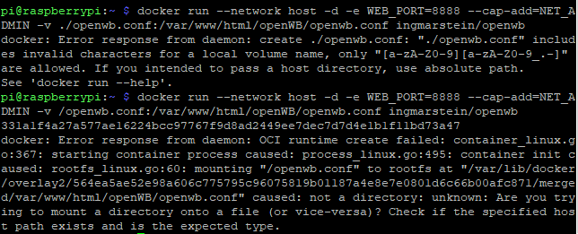

Ich bekomme diese Meldung:
Irgendwelche Ideen?
docker run --network host -d -e WEB_PORT=8888 --cap-add=NET_ADMIN -v /openwb.conf:/var/www/html/openWB/openwb.conf ingmarstein/openwb
WARNING: The requested image's platform (linux/amd64) does not match the detected host platform (linux/arm/v7) and no specific platform was requested
21462b0e0f3568bb8a40cdc1798ee1855e3a4c31a56fabc8533c8fbdc7898ba4
docker: Error response from daemon: OCI runtime create failed: container_linux.go:367: starting container process caused: process_linux.go:495: container init caused: rootfs_linux.go:60: mounting "/openwb.conf" to rootfs at "/var/lib/docker/overlay2/d1127a93bfc4bc60b3051f51992ca5684dbb9245e2dc38b8bf0a6aeaefd70c80/merged/var/www/html/openWB/openwb.conf" caused: not a directory: unknown: Are you trying to mount a directory onto a file (or vice-versa)? Check if the specified host path exists and is the expected type.
Irgendwelche Ideen?

Wenn ich es richtig interpretiere, versuchst du auf nem Raspi zu installieren.
Das Image ist aber für Intel/AmD x86 Plattform.
Tja, auch Docker ist nicht immer einfach

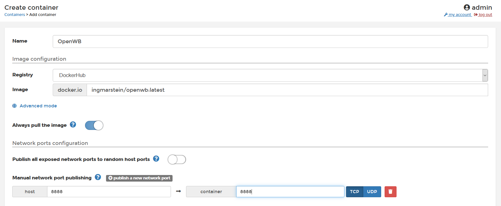

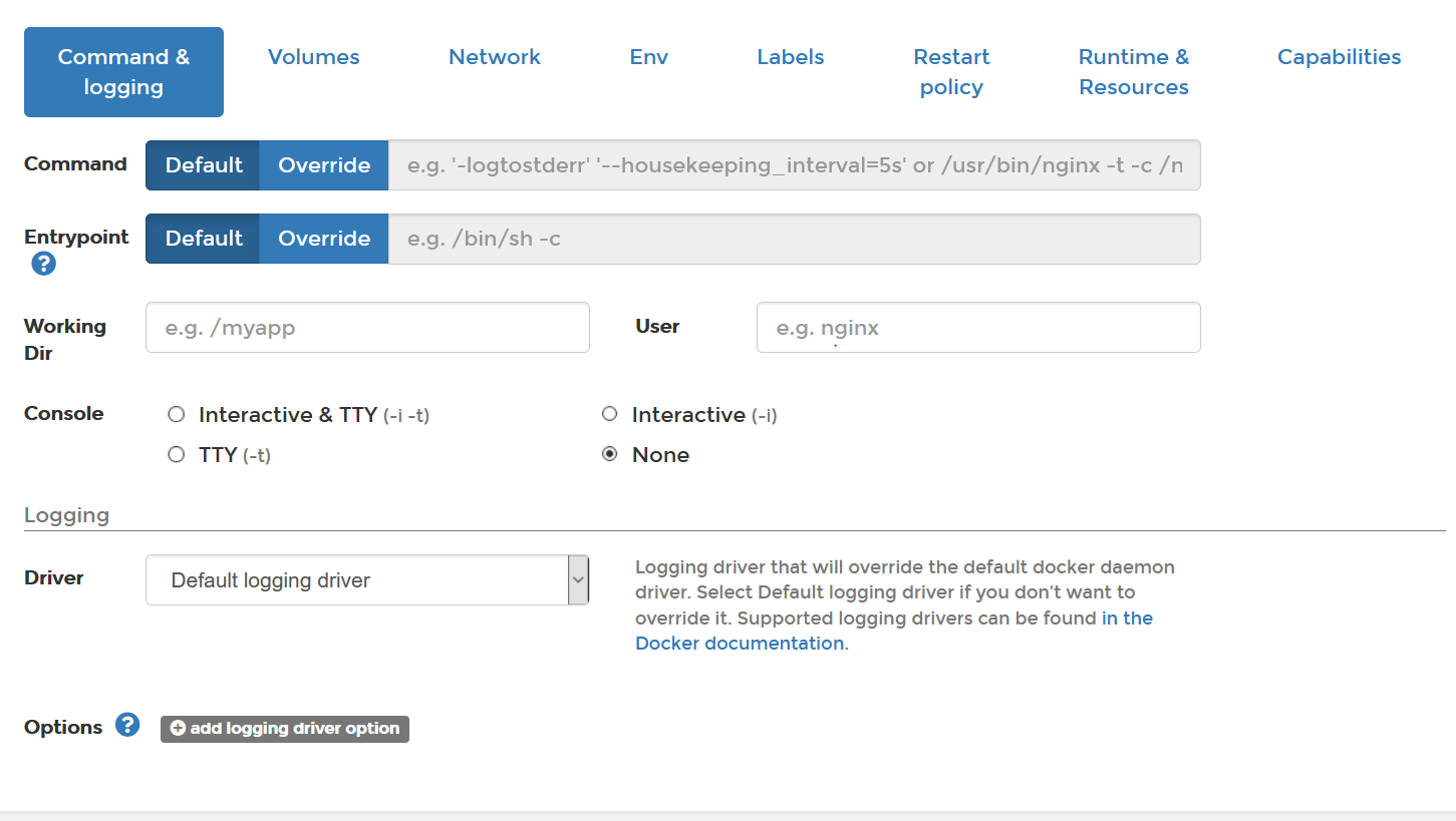

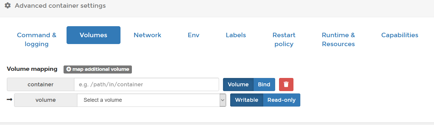

Re: openWB in Docker installieren
Konfiguration
(Rasperi 3 E)
Alles auf dem aktuellsten Stand
-Docker + Portainer installiert
Als Container läuft aktuell AdGuard
Also ich setze die Sachen mal hier rein die mir angezeigt werden.
1) In der Shell wenn ich versuche den Befehl auszuführen
2) Portainer um über die GUI den Container zu erstellen.
->das klappt jedoch fehlen wohl ne Menge Freigaben und Einstellungen usw.
ZB muss ich jeweils Volums festlegen und ihren Dateipfad im Container. Sodass nach dem Restart alles noch da ist )
Gerne sposore ich einen Rasperi damit du daran entwickeln kannst, wenn das Interesse besteht.
Hier so eine Einführung für Portainer
https://www.youtube.com/watch?v=KfqpC13rwtA&t=1396s
Als Anhang lege ich was mir die Shell und Logs und die Einstellungen anzeigen.
Ich danke im Voraus für die Mithilfe und für die bereits geleistete Arbeit.
