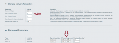

Ebenso ist mir aufgefallen das beim 1 Ladepunkt die Ampere Anzeige ebenso aktiv ist analog des 2 Ladepunktes. Also wen der 2 Ladepunkt aktiv ist und der 1 nicht lädt wird trotzdem hier die Ampere Zahl analog von Ladepunkt 2 inkl dynamischer Veränderung angezeigt - komisch?
-> Das verhalten ist normal, die Amperezahl ist nur die Ladeleistungsvorgabe.
Nun kann bei deiner Konstellation folgendes sein.
a) Im Keba schlägt das dortige Lastmanagement zu. Du kannst in der Keba x einstellen wieviel Ampere als ganzes durch beide Kebas zu gleich verwendet werden kann.
b) Keba hat auch eine Schiefflasterkennenung (max currency asymetric loads)
Auf jeden Fall würde ich beide Kebas phasenrotierend anschliessen und das dann in der keba - x korrect einstellen.
Sonst hat openwb auch noch eine Schiefflastbegrenzung unter EVU basiertes Lastmanagement welches deine Hausanschluss überwacht.

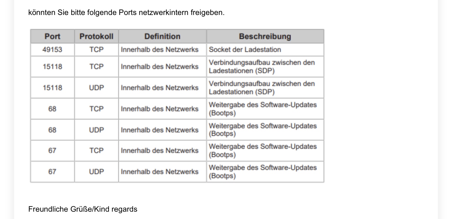

Ich habe extra darauf geachtet, dass beide Wallboxen Phasenverschoben angeschlossen werden. Allerdings wird die Slave P30c in der Master PC30x mit der IP Adresse erkannt und kann somit für die Slave diese Phaseneinstellung nicht vornehmen. Ich konnte aber die Serien Nummer angeben. Keba hat mir aber durchgegeben welche Portfreigaben ich hinzufügen muss. Das versuche ich nochmal…

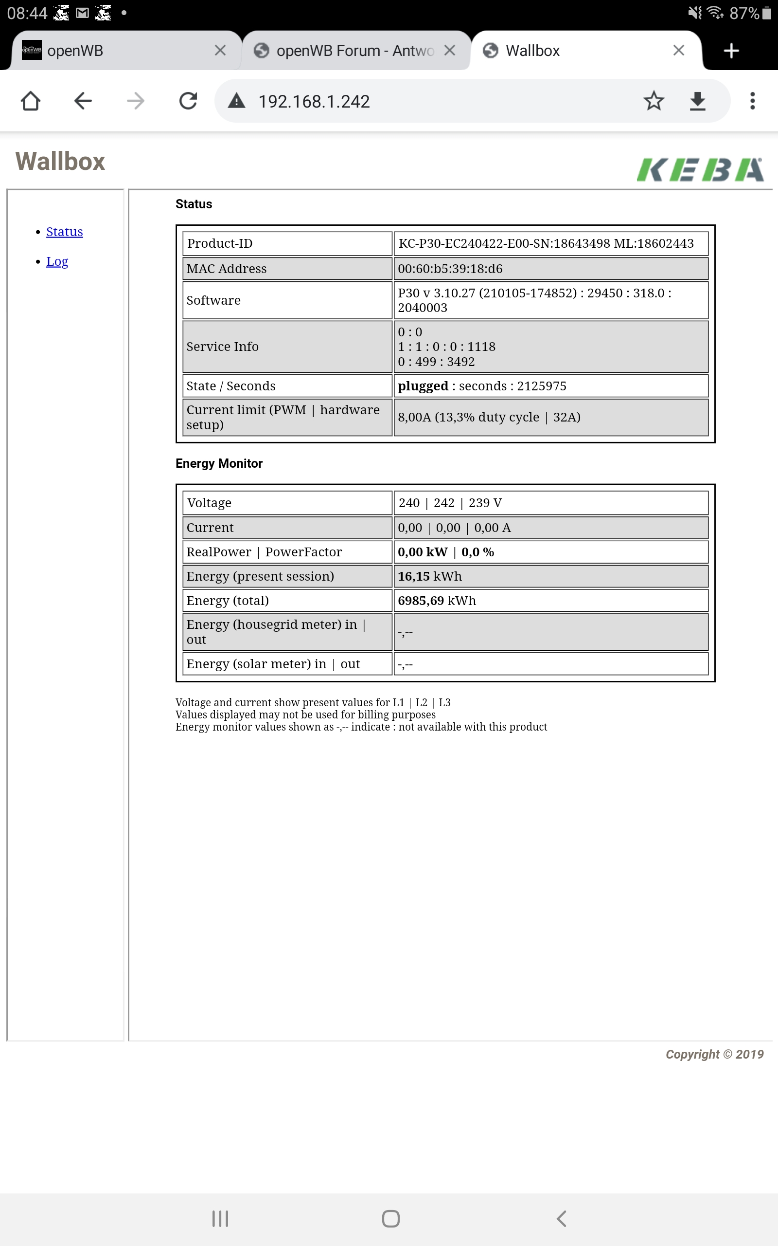

Du kannst auch die vermutete ip adresse der p30c im Browser eingeben. Dann solltest du eine Webseite wie hier kriegen.

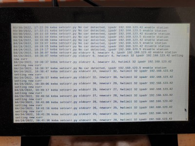

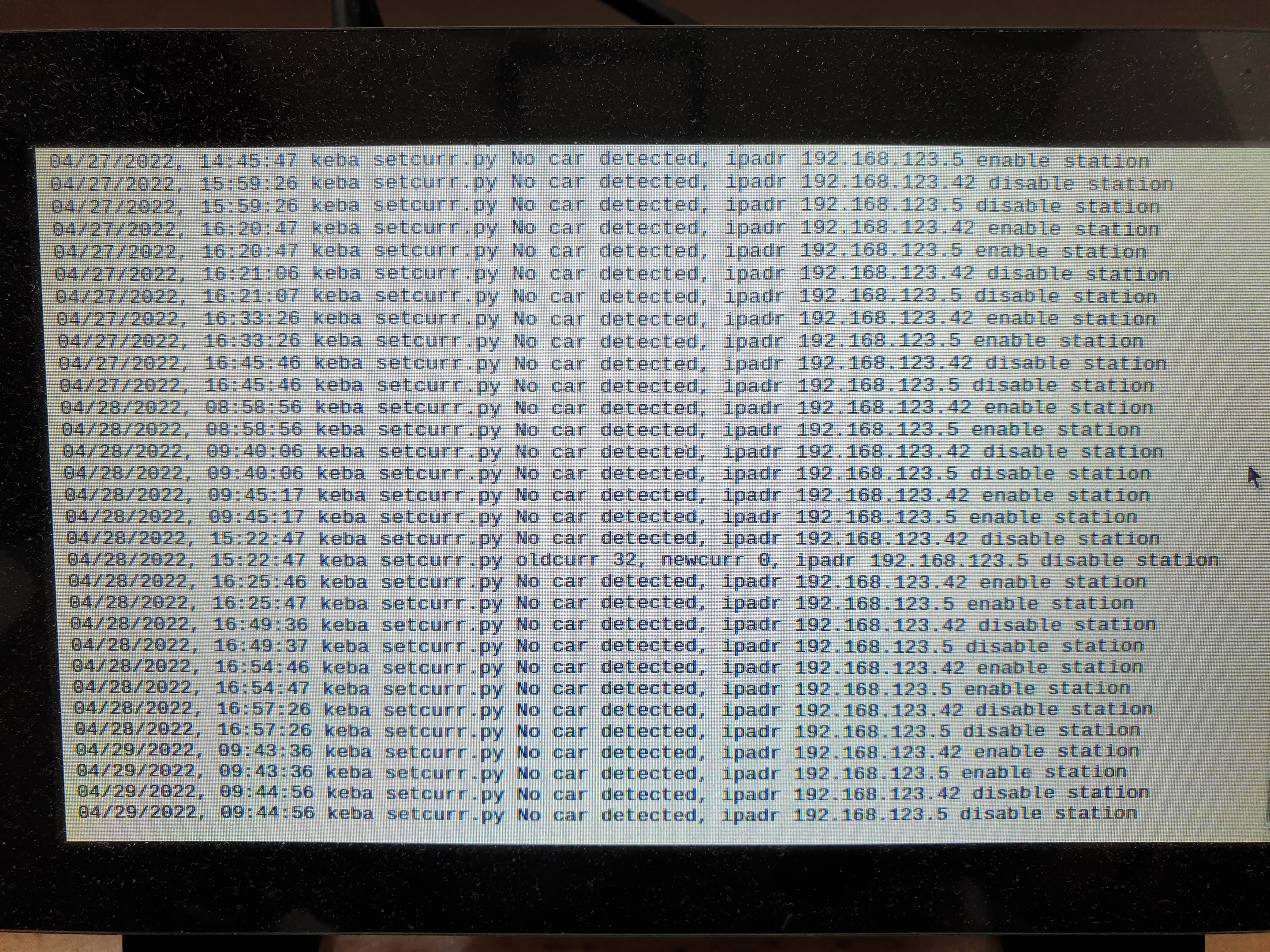

Hmm, das sieht komisch aus:
Gestern Nachmittag ist der Kona an die P30C angeschlossen worden und hat trotz Nur-PV Modus direkt 3-phasig mit 16A geladen (=11 kW, mehr kann der OBC nicht). Die Uhrzeit 15:22 könnte passen. Den Kona habe ich dann etwa 15 Minuten später wieder abgestöpselt, da keine Regelung erfolgt ist und viel zu viel Netzbezug vorhanden war.
Im Vergleich die Regelungen vom Leaf einphasig von vor ein paar Tagen an der P30X:
Ladung hat sinnvollerweise mit 6A begonnen und nicht direkt mit 32A.
