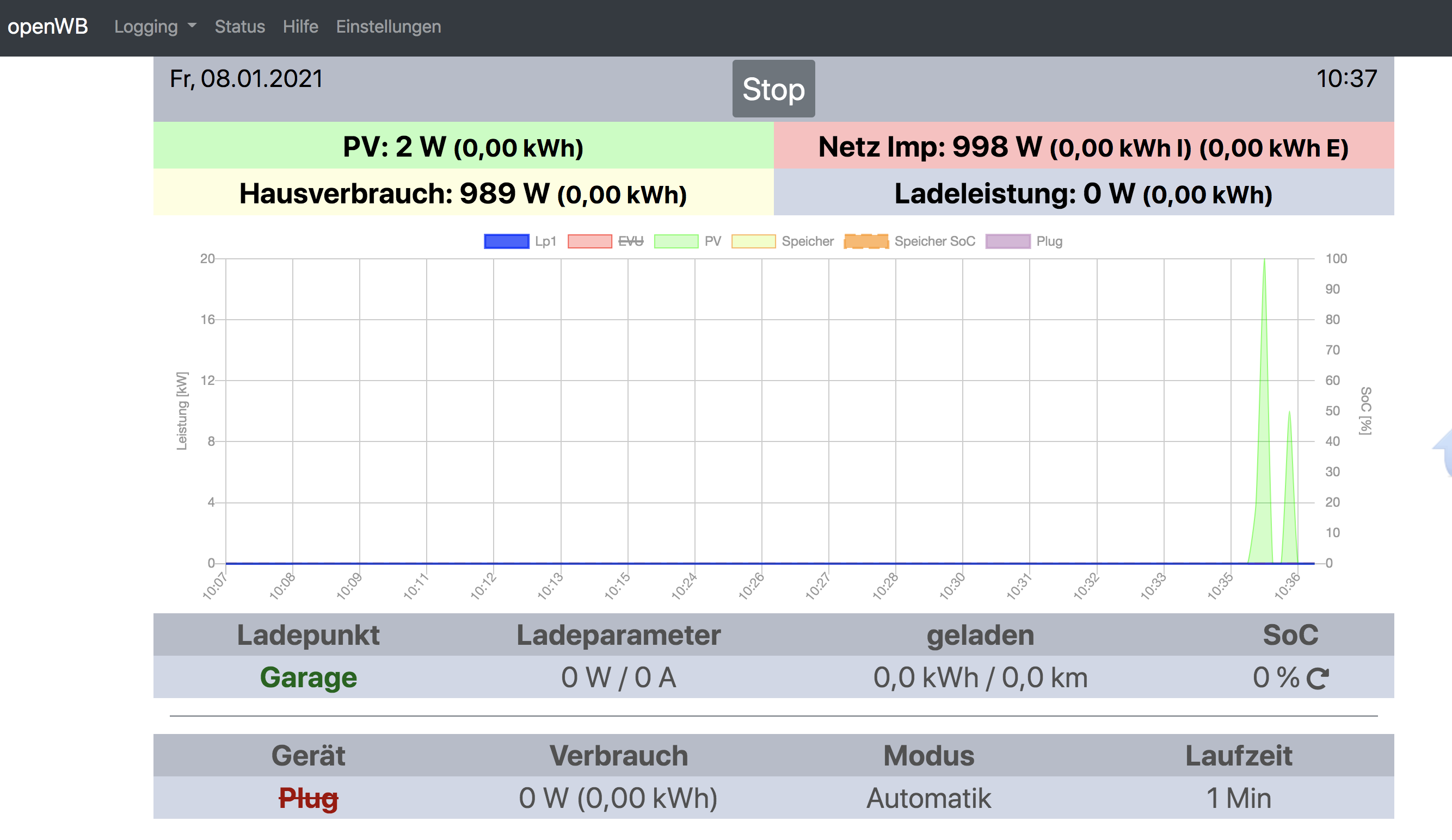

Re: (Fehler) falscher PV-Wert
geändert hat sich, in Klammer steht nicht mehr Gesamt sonder verm. der Tagesertrag
weiterhin falsche Spitzen und dadurch de/aktivierung des Geräts.

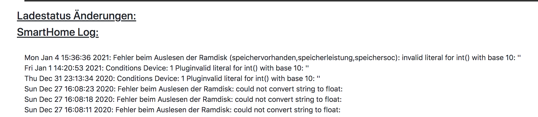

und weiter... diesmal ein Eintrag im Log
--- interessiert das Jemanden ?? kein Kaufargument für mich momentan.

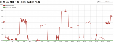

PV wird nun nicht mehr vom SMA und SE ausgelesen, sondern vom VZLogger
auch hier die Fehler in der PV-Leistung. Damit kein Fehler in der Anbindung zu den WR.
VZLogger hat diese Anzeige nicht, wird damit nicht an meiner HW liegen.
