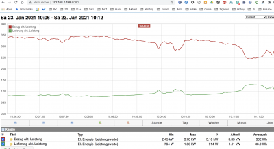

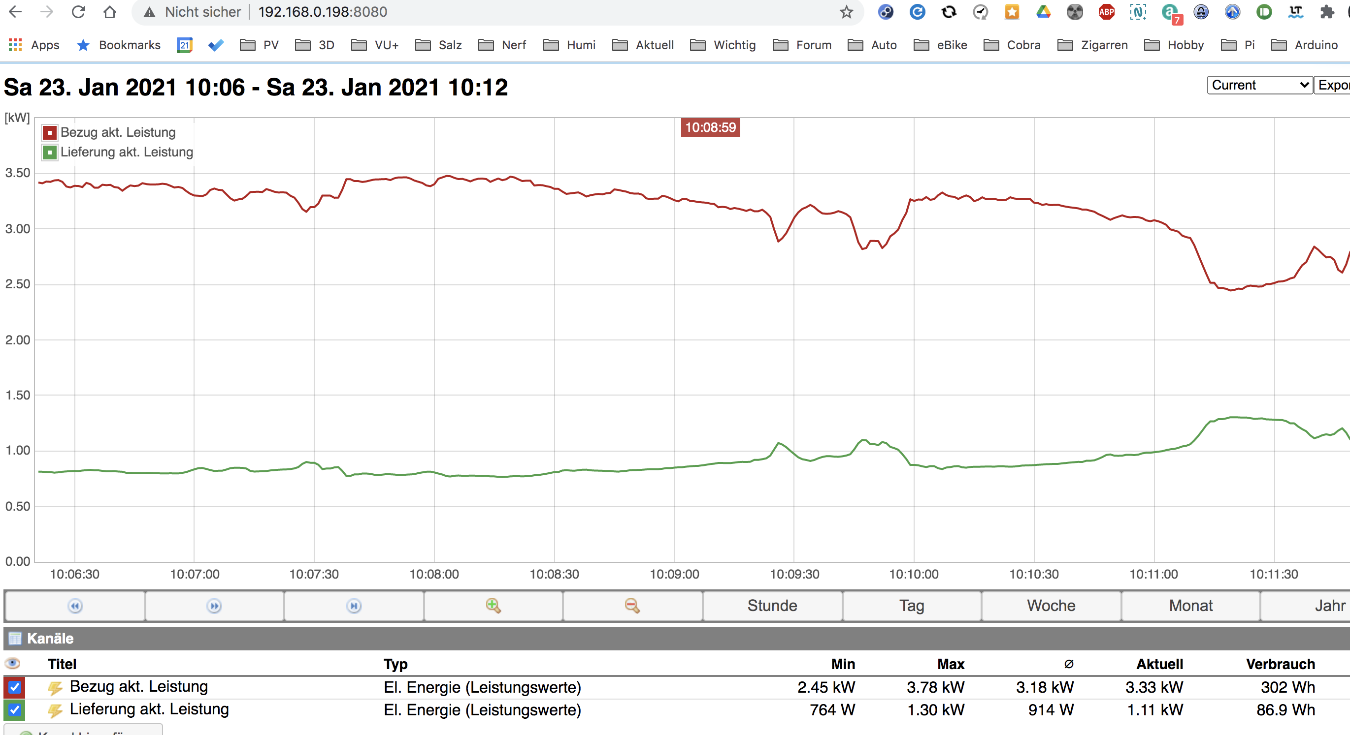

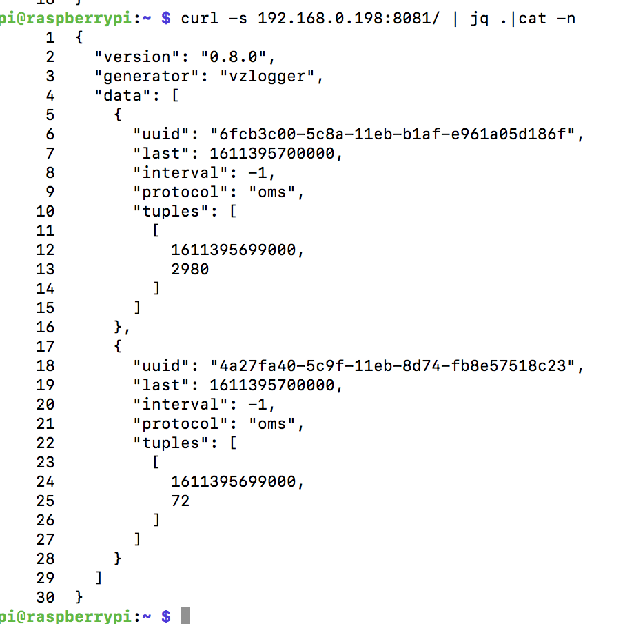

derNeueDet hat geschrieben: Sa Jan 23, 2021 9:05 am Damit funktioniert der Zugriff auf den vzlogger.
Aber ich seh in der Ausgabe nichts was auswertbar ist.
fehlt bei den Channels noch ein public?
es sind auch nur die Leistungswerte nicht Zählerstände (1.8/2.8)
"meters": [
"enabled": true,
"allowskip": false,
"interval": -1,
"aggtime": -1,
"aggfixedinterval": false,
"channels": [
"uuid": "6fcb3c00-5c8a-11eb-b1af-e961a05d186f",
"identifier": "1.7.0",
"api": "volkszaehler",
"middleware": "http://localhost/middleware.php",
"uuid": "4a27fa40-5c9f-11eb-8d74-fb8e57518c23",
"identifier": "2.7.0",

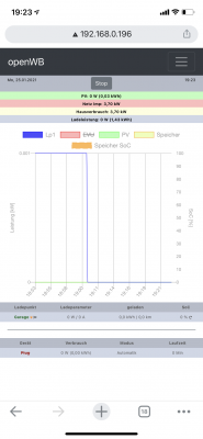

nun hat sich was geändert:
BG
Renault Zoe 2020 R110 52kWh

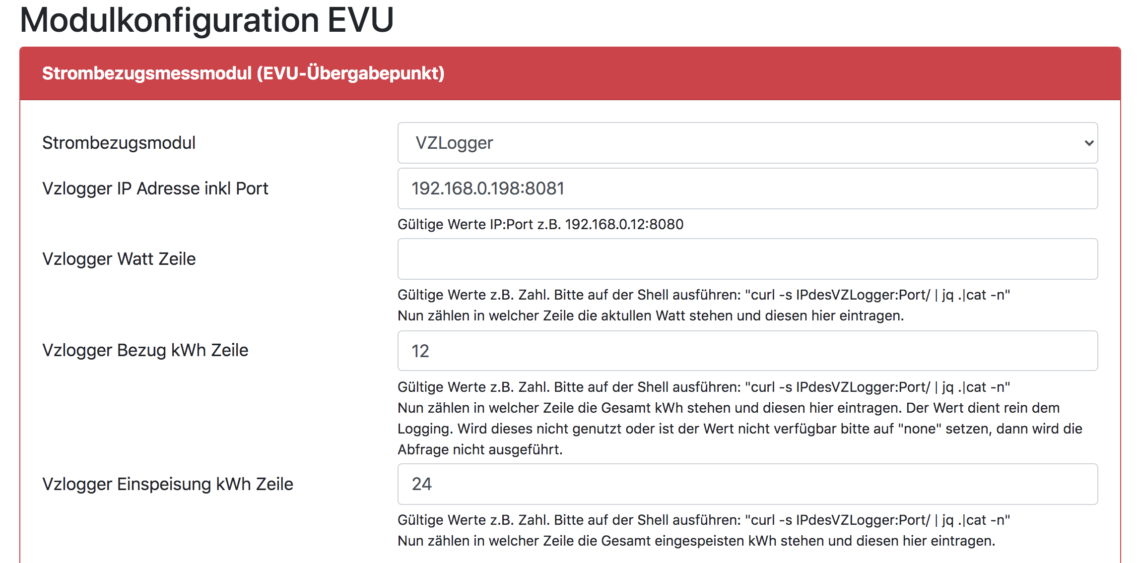

pi@raspberrypi:~ $ curl -s 192.168.0.198:8081/ | jq .|cat -n
     1	{
     2	  "version": "0.8.0",
     3	  "generator": "vzlogger",
     4	  "data": [

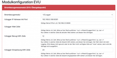

ich habe die Zeilen 37 und 49 eingetragen, fkt. leider nicht :shock:
12 und 24? fkt. auch nicht
was muss ich denn da genau eingeben?
BG
Beiträge: 4559
Has thanked: 12 times
Been thanked: 50 times
Re: VZLogger einrichten ?
12 und 24 können schon mal gar nicht sein, das sind Zeitstempel, 13 und 25 sind Werte.
Aber mal wieder ne ganz dumme Frage.
An was sollen wir hier erkennen, welche UUID welchem Leistungswert bzw. welchem Zählerwert entspricht.
Was ich raten kann ist, dass Zeile 49 die PV Leistung ist, da der Wert 0 ist.

Hab jetzt alles durch, funktioniert nichts.
Muss Watt Zeile einen Wert haben, welchen??
BG
sunnykleineichen
Beiträge: 157
Registriert: Mi Nov 18, 2020 7:13 pm
Been thanked: 7 times
Beitrag von sunnykleineichen »
Ausprobieren könnte helfen - trag doch bei Watt mal Zeile 37 ein (auch wenn der Wert nicht stimmt (da es ja der aktuelle Bezug und nicht der Verbrauch ist).
Dann wirst Du sehen, ob es was bringt.

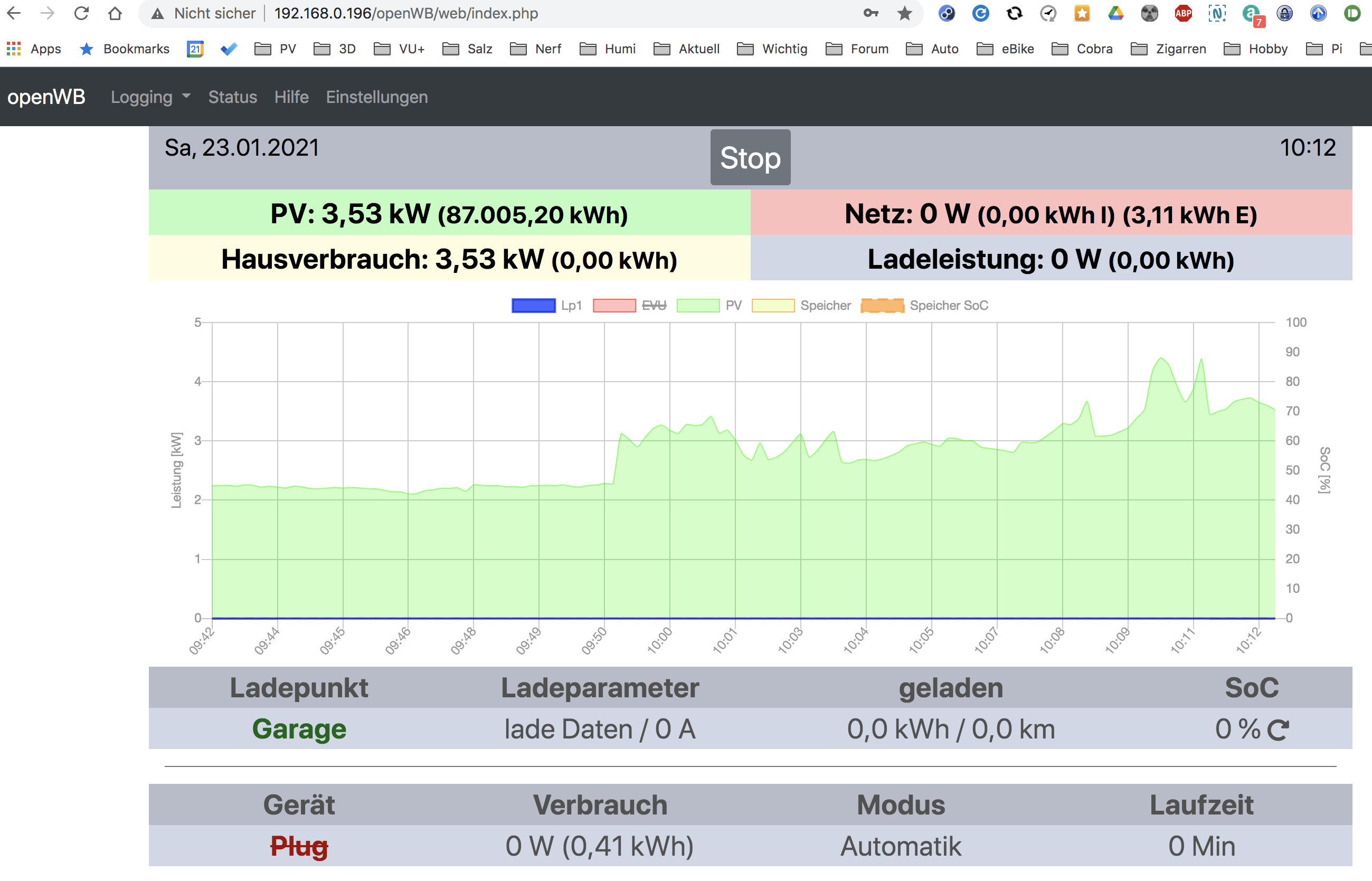

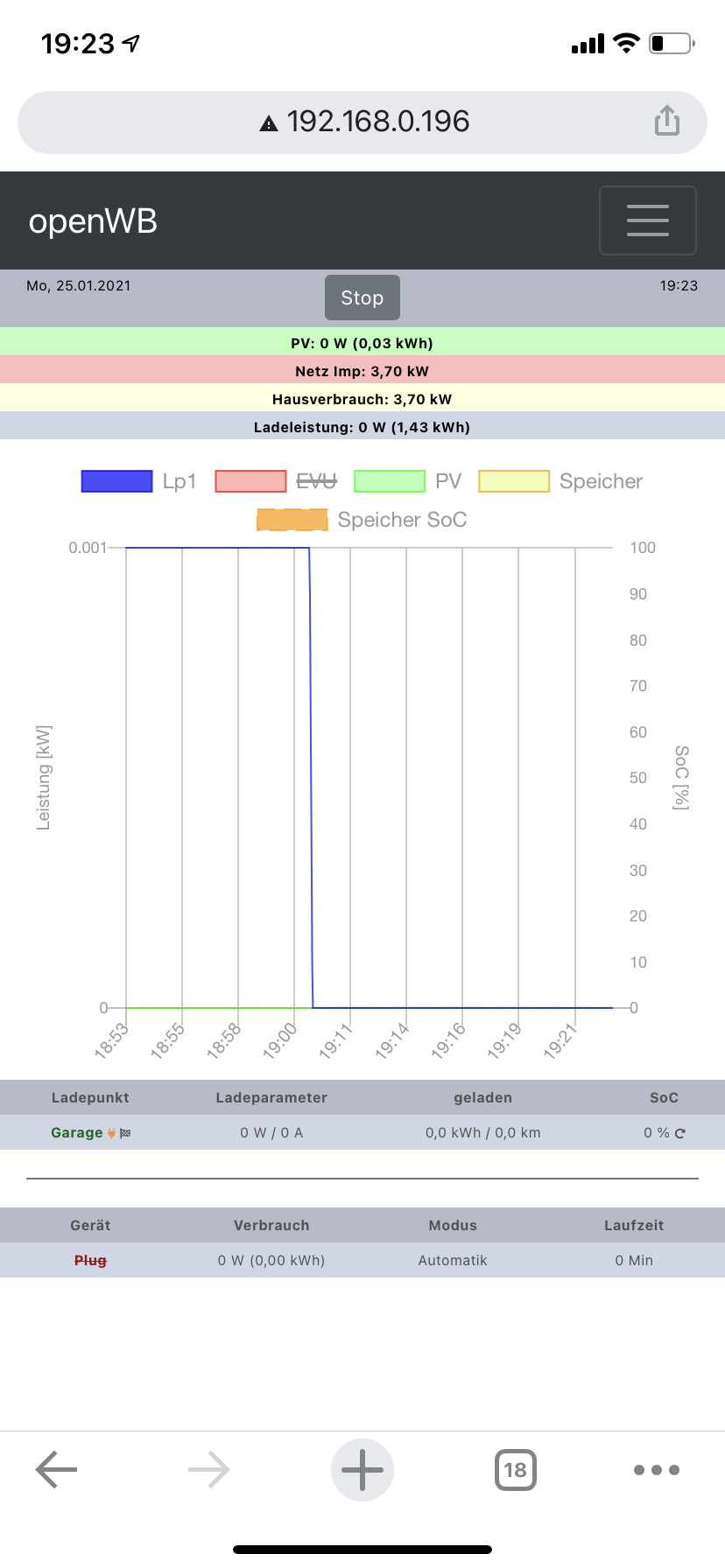

4711Austria
Beiträge: 127
Registriert: Mo Nov 02, 2020 7:29 pm
Wohnort: Österreich
Beitrag von 4711Austria »
damit sehe ich Netz Imp. u Hausverbrauch (gleicher Wert).
mal sehen ob morgen PV kommt, super !
EVU ist aber durchgestrichen?
Was sagt eigentlich dieser Graph aus?
BG
