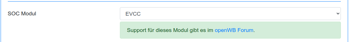

So müsste das unter Einstellungen / Modulkonfiguration aussehen:

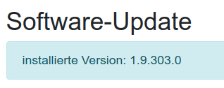

Unter Einstellungen / System / Update findest Du die SW Version. Ich vermute mal, dass Du auch diese hast (ich habe schon länger nicht mehr aktualisiert). Ansonsten müsstest Du diese Version posten. Das Datum hilft nicht:
Bildschirmfoto vom 2024-01-03 19-03-30.png (11.79 KiB) 3080 mal betrachtet
