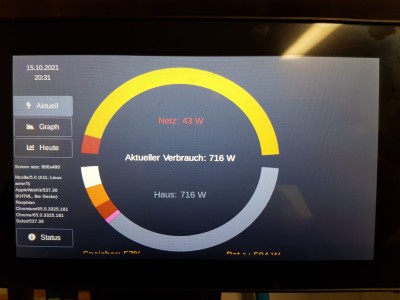

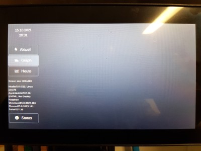

Auf dem PC (firefox) sind alle Ansichten vorhanden.
Leider habert es noch auf dem Display: Unter Graph und heute kommt leider noch nix an.
Nirgendwo hätte ich Zugriff auf meine 2 LP....
Vlt. sieht es bei wem Anderen besser aus?

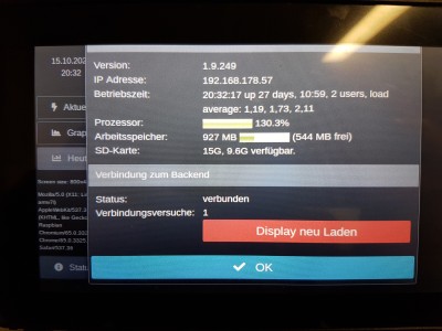

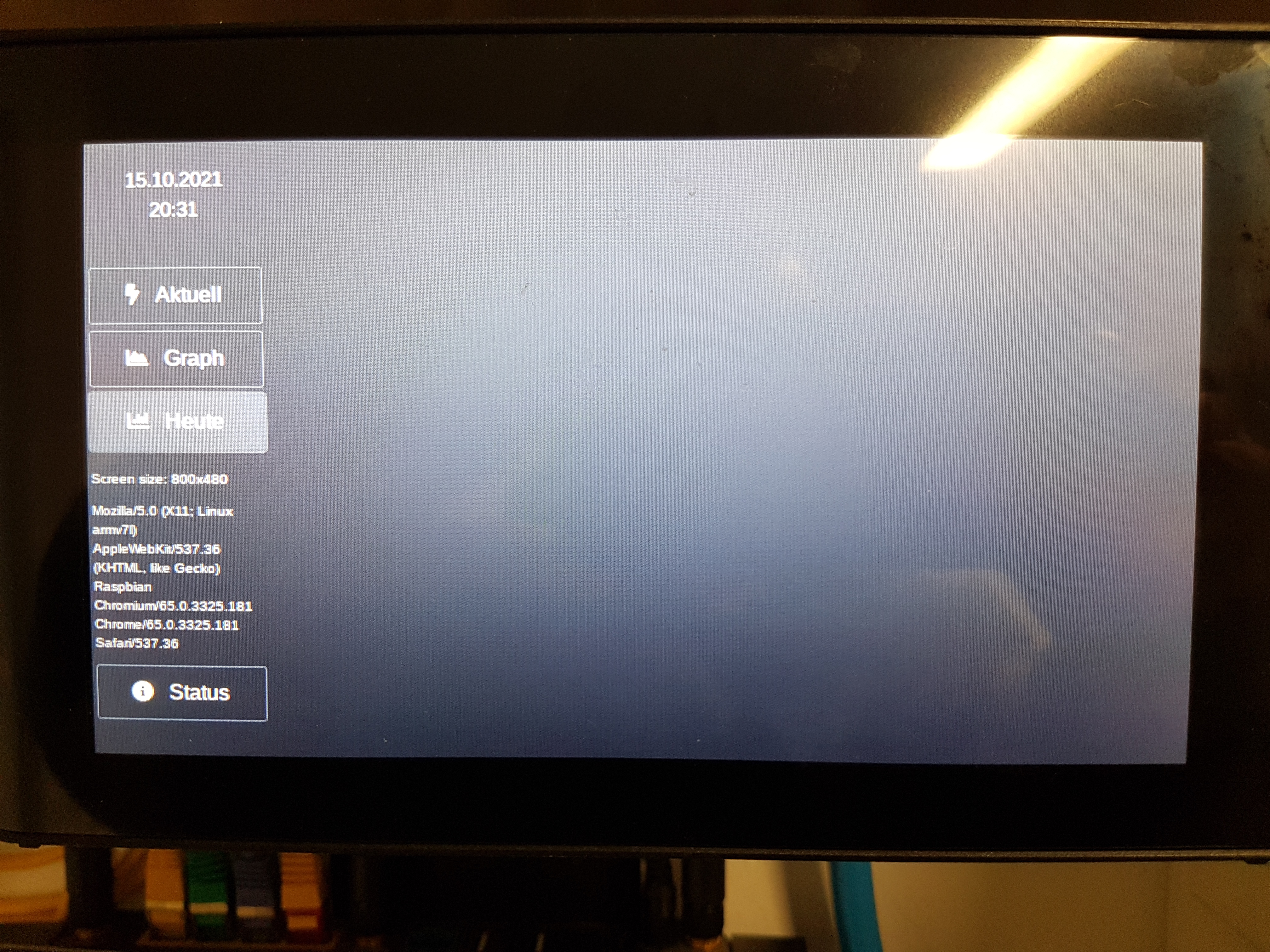

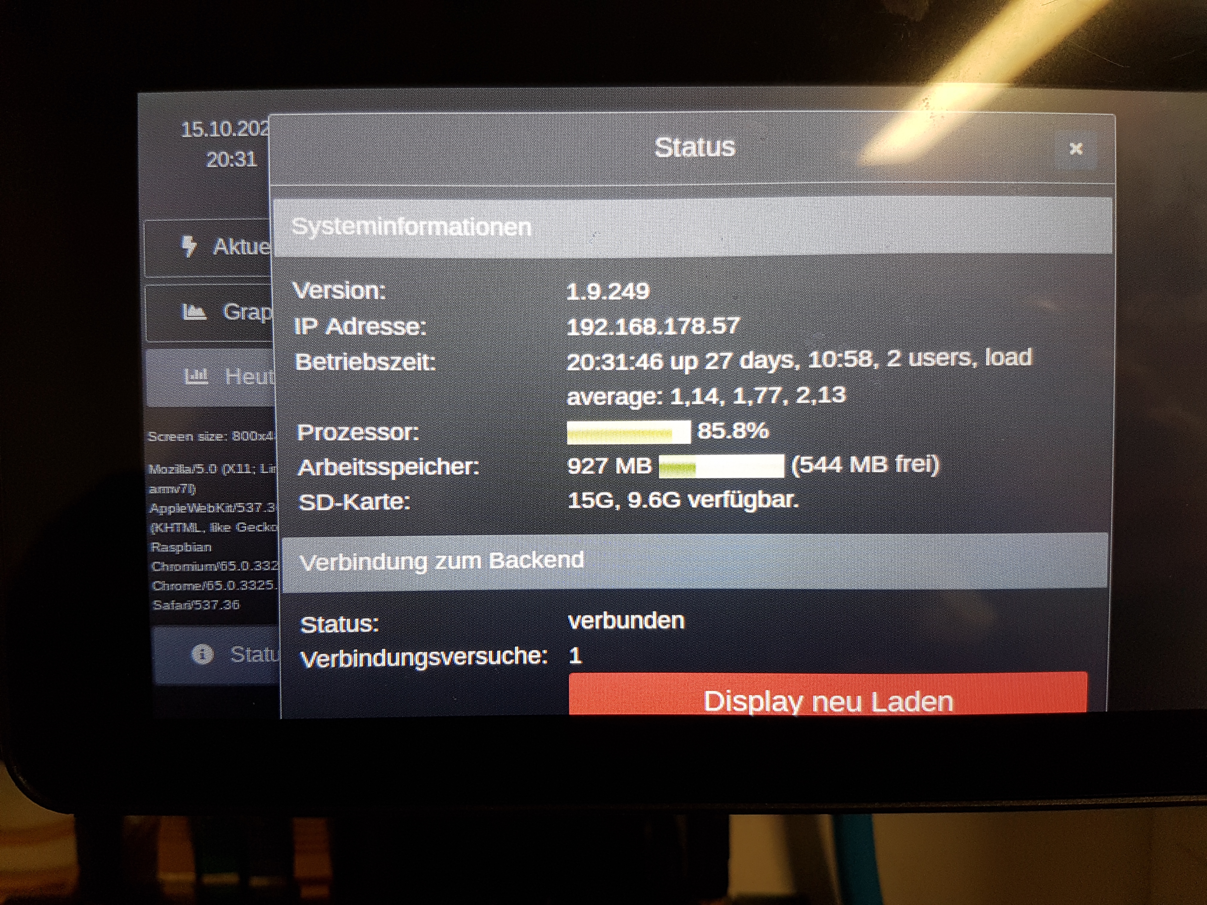

Re: Theme für externes Display
Über die sichtbaren Browser- Versionen war ich auch etwas erstaunt.

Ich arbeite mit VSCode und entwickle direkt auf einem Development-Raspi mit installierter openWB. Dort funktioniert alles , auch die Anzeige im Chromium-Browser. In allen anderen Browsern, mit denen ich getestet habe, geht es auch.
Ich vermute, dass es an der Library liegt, die ich verwende, oder an bestimmten Javascript-Konstrukten. Chrome 65, das auf der openWB installiert ist, ist schon ein paar Jahre alt. Unterstützt vermutlich nicht alles. Es gibt im Netz Kompatibilitäts- Listen, die werde ich als nächstes studieren...
