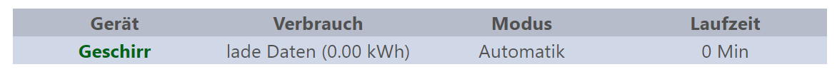

Ich erhalte noch folgende Fehlermeldung von SmartHome2:
2021-02-12 10:59:49: Conditions (1) Geschirr Fehlermeldung: '1relais'
2021-02-12 10:59:49: Device tasmota1Geschirr Fehlermeldung: [Errno 2] No such file or directory: '/var/www/html/openWB/ramdisk/smarthome_device_ret1'
KeyError: 'Voltage'
if ( int(answer['StatusSNS']['ENERGY']['Voltage']) > 50 ):
File "/var/www/html/openWB/modules/smarthome/tasmota/watt.py", line 19, in <module>
2021-02-12 10:59:49: Config reRead
Dazu scheint die Leistung nicht ausgelesen zu werden; auf der Übersichtsseite siehts so aus:

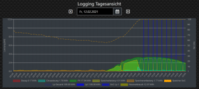

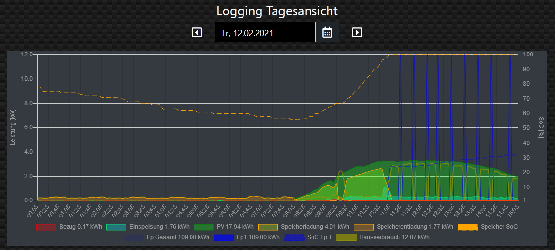

nachdem heute endlich mal wieder die Sonne scheint und das Auto geladen werden kann, ist mir in der Tagesübersicht aufgefallen, dass es große Ladepeaks am LP1 gibt (inkl. entsprechender Lademenge an LP1):

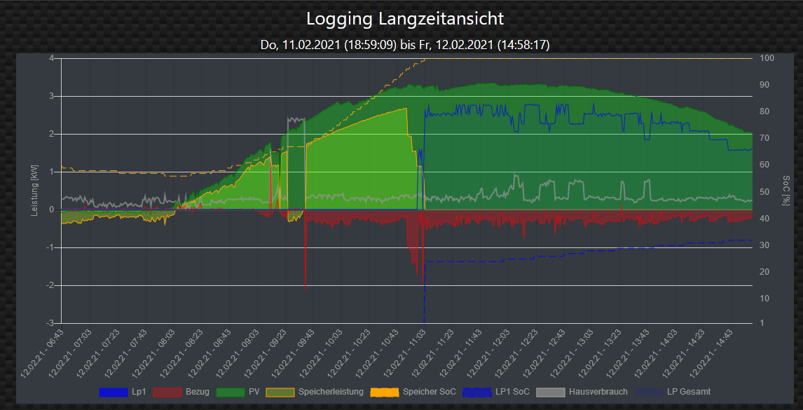

In der Logging Langzeitansicht sind diese Peaks nicht zu sehen:

Beiträge: 10377
Has thanked: 196 times
Been thanked: 461 times
Re: Rückmeldungen Beta 1.9.100
Handelt es sich um einen go-e am Ladepunkt 1?
Wenn ja, liegt das am Goe und die openWB kann da nichts für.

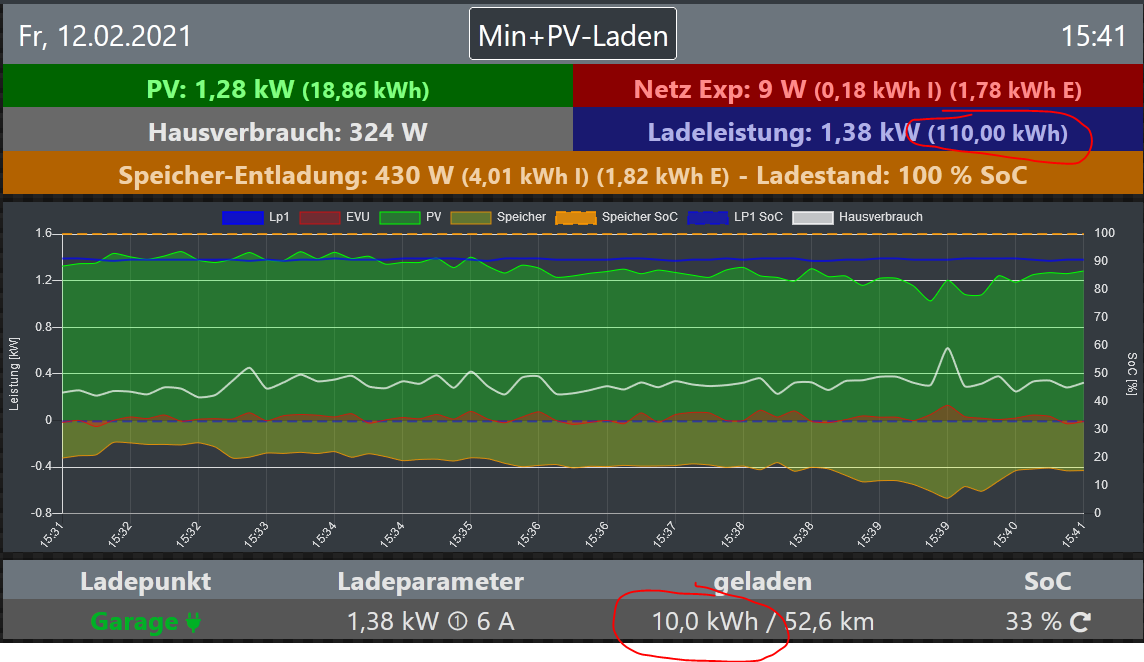

Ja, ist ein go-e Charger.
Das Thema ist mir so bisher noch nicht aufgefallen.
Auffällig finde ich die 109kWh, die geladen wurden - das wurde bisher immer korrekt angegeben - jetzt sind es 100kWh zu viel...
