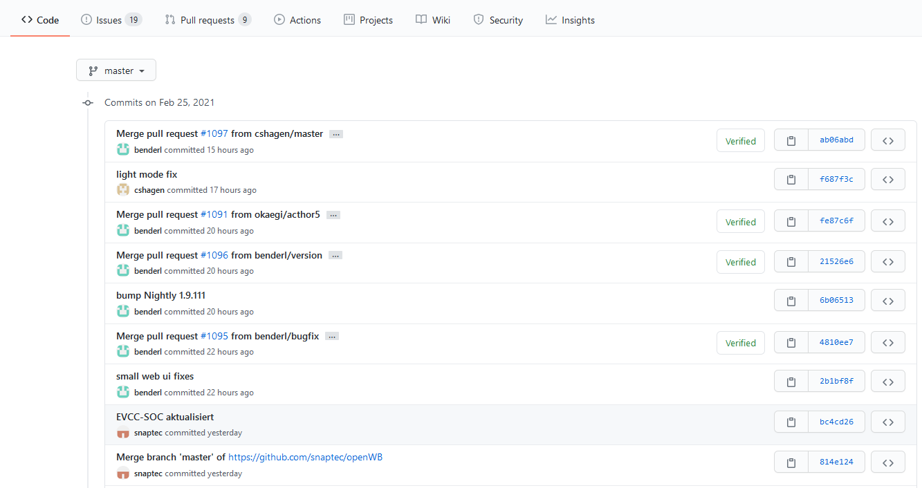

Am 25.02.2021 wurde in der openWB-SW das Modul evcc-soc aktualisiert und das ist jetzt wohl in der Nightly Version.
Kann das vielleicht mit dem Problem zu tun haben?
Vielleicht muss statt "id" jetzt "vw" als erster Parameter in der main.sh eigetragen werden?

Re: VW ID.3 SoC
Ja hat es.
Bitte ein wenig Geduld.

Re: VW ID.3 SoC
Wir haben jetzt die vorherige Version von evcc wieder in die Nightly gepackt. Damit funktioniert zumindest ID wieder wie gehabt. Audi ist dann wieder komplett außen vor.
