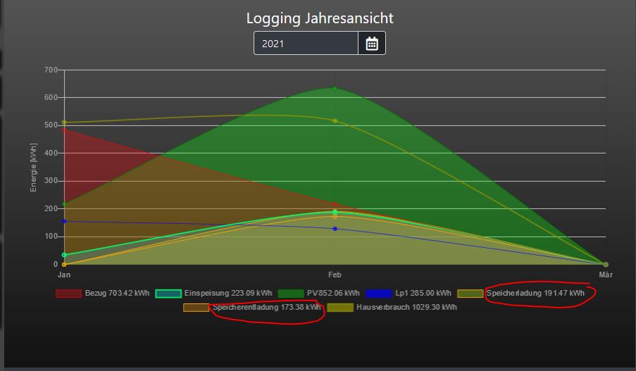

Moin, habe auch eine Kleinigkeit:
Danke euch für den tollen Service.
Duncan
PS: installierte Version: 1.9.111 (2021-02-25 19:52:02 +0100 [ab06abd9] )
Die Daten sind vom Monat Februar und nicht vom ganzen Jahr ...Danke euch für den tollen Service.
Duncan

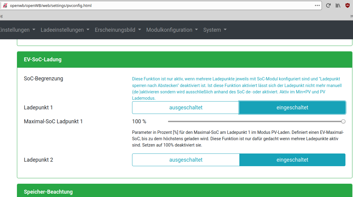

Re: Rückmeldungen Beta 1.9.110 - Max SoC PV mehrere Ladepunkte
ich kann nur für den ersten LP einen Max SoC einstellen...
