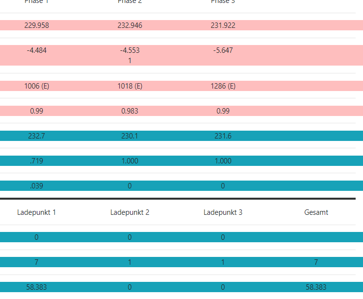

Ich habe mir das Go-E Modul umprogrammiert für einen SDM630v2 an einem EE11. Die Steuerung und Lade Zustand geht über den go-e und die Leistungswerte kommen vom SDM630, das Überschwingen beim Laden ist dadurch jetzt auch weg. Einzigster "Nachteil" man sieht die ca 8 Watt Verbrauch des GO-e Chargers.

8 Watt? Hat der eine Heizung drin :lol: ?
Das kann ich fast nicht glauben.

Mache demnächst mal ein Bild. Habe mir damit ich es nicht sehe nen fix eingebaut das unter 10 Watt nix angezeigt wird. :lol:

Kannst Du mal mit einem Zangenampermeter prüfen, wieviel Strom da wirklich fließt? Der Eigenverbrauch dürfte nur auf Phase 1 anliegen.

SDM630 sollte ziemlich genau sein, aber 8W Standby?
Ist da noch ein Eisenkerntrafo drin :lol: ?

Ja SDM630v2 Belastung L1 Leistungsfaktor 0,7xx, beim Booten sogar fast 10W danach geht er runter.
Es kommt drauf an ob er Ladebereit ist oder nicht. wenn er nicht Ladebereit steht sind es ca 5-7 Watt, bei Ladebereit leuchten auch die blöden LEDS und spielen Lauflicht.

An den LED-Ring hatte ich gar nicht mehr gedacht. Das sind ja keine LEDs mit 10mA, sondern schon fast high power ;).
