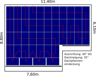

Ich weiß nicht, ob ich tatsächlich eine solche Optimierung benötige, da ich nur eine einzige Dachfläche SO-Ausrichtung ohne Verschattungsobjekte habe?Jarry hat geschrieben: Di Mär 02, 2021 11:02 am Bei SE aber immer bedenken, dass für jedes Modul noch ein Optimierer gebraucht wird (Oder einen Doppeloptimierer für 2 Module). Ohne geht SE nicht. Aber der Benefit der Einzel(Doppel)Modulüberwachung und der Visualisierungsmöglichkeiten ist es IMHO wert
Ich habe da mal ein wenig gemalt...

Naja "brauchen" vermutlich nicht. Ich wollte es halt unbedingt (Ergibt bei mir mit 3 Ausrichtungen aber auch Sinn)Styrx hat geschrieben: Di Mär 02, 2021 11:27 amIch weiß nicht, ob ich tatsächlich eine solche Optimierung benötige, da ich nur eine einzige Dachfläche SO-Ausrichtung ohne Verschattungsobjekte habe?Jarry hat geschrieben: Di Mär 02, 2021 11:02 am Bei SE aber immer bedenken, dass für jedes Modul noch ein Optimierer gebraucht wird (Oder einen Doppeloptimierer für 2 Module). Ohne geht SE nicht. Aber der Benefit der Einzel(Doppel)Modulüberwachung und der Visualisierungsmöglichkeiten ist es IMHO wert
Ich habe da mal ein wenig gemalt...![]()
Aber die Anlagenüberwachung und so ist schon praktisch. Man kann halt direkt sehen wenn ein Modul schwächelt. Bei "normalen" Anlagen findeste das im Zweifel nie

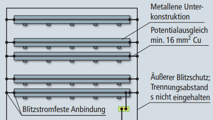

Um meine Recherchen zu teilen:
Zum Schutz meiner PV-Anlage, bei der ich den Trennungsabstand nicht einhalte, sollte ich für den entsprechenden Überspannungs- und Blitzschutz sorgen. Quelle: Dehn + Söhne
Außerdem werden UNI-Edelstahl-Erdungsklemmen empfohlen, um Kontaktkorrosion zu vermeiden.
Allerdings habe ich noch keinen Plan, wo ich die Überspannungsableiter Typ 2 für beide MPPTs des Fronius Symo anbringe, da mein Spitzboden nicht erreichbar ist. Oder kann ich die auch außerhalb unter einem der Module anbringen? Gibt es dafür flache, wetterfeste Lösungen?
Wie ich gelesen habe, sollen sich die Überspannungsableiter schon in PV-Generator-Nähe befinden und max. einen Anstand von 10m zum WR haben. Ansonsten müsse ein zusätzlicher Überspannungsableiter in WR-Nähe installiert werden.
