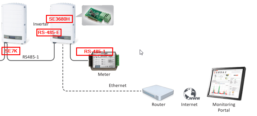

M.E. ist die Geräte ID falsch angegeben. Der Master (PV?) WR hat laut Anzeige die Id 1 nicht 2 (oder das ist die ID des Speicher WR, dann fehlt der PV WR...) und der smartmeter die 2. scroll mal im Display weiter runter ob da noch ein Eintrag kommt...

Moin, da bin ich leider auch noch nicht schlau draus geworden. Nachdem ich es gestern geschafft hatte einige Einstellungen der WR zu verstellen habe ich es nun nach ein paar Stunden tüfteln wieder raus (habe jetzt noch ein paar graue Haare mehr) und verstehe nun auch etwas besser wie das zusammenhängt. Vielleicht helfen die folgenden Aussagen:
Der SE7K WR für die PV Module inkl. SE Leistungsoptimierern hat die Einstellungen Prot= SE Master/Slave: S ID# 1 am RS485-1 dieser ist verbunden mit dem WR SE3680H (der die Batterie steuert) an dem Erweiterungsmodul RS485-E mit den Einstellungen Prot= SE Master/Slave: M ID# 1, der RS485-1 am SE3680H ist als Multi eingestellt, zum einen hängt dort die Batterie zum anderen der Modbus Zähler mit ID 2 So wird dann im Display auch das folgende gezeigt: MLT 02 02.
Eigentlich hat der WR SE7K für die PV Module die ID 1 am RS485-E des SE3680H der die Kommunikation und das Ethernet Modul hat...
Aber ich erhalte einfach keinen korrekten PV Wert...
Re: openWB & SolarEdge PV-Wert stimmt nicht
nun noch ein Schaubild... ich bin mit meinem Latein am Ende...
