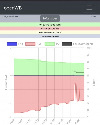

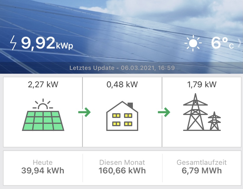

Nach der Installation der openWB series2 standard+ hatte ich über das Einrichtungsmenü die IP-Adresse des SolarEdge Wechselrichter hinterlegt und die WR Solaredge IDs 1 und 2 eingetragen. Leider bekomme ich nur den Einspeisewert korrekt angezeigt. Der PV-Wert liegt immer deutlich unter meinem Produktionswert, den ich in der SolarEdge-App sehe. Irgendwie habe ich die Vermutung, dass mir der PV-Wert des zweiten WR fehlt.
Dass der Hausverbrauch ein rechnerischer Wert ist und bei mir nicht stimmt, ist klar und Folge meiner falschen PV-Werte.
Auch das Experimentieren mit den WR-IDs von 1/2 auf 0/1 oder nur 1 bringt leider keine Verbesserung. Vorher brachte die PV-Anlage 2,27 kW vom Dach und im openWB Dashbord wurden nur 0,9 kW angezeigt.

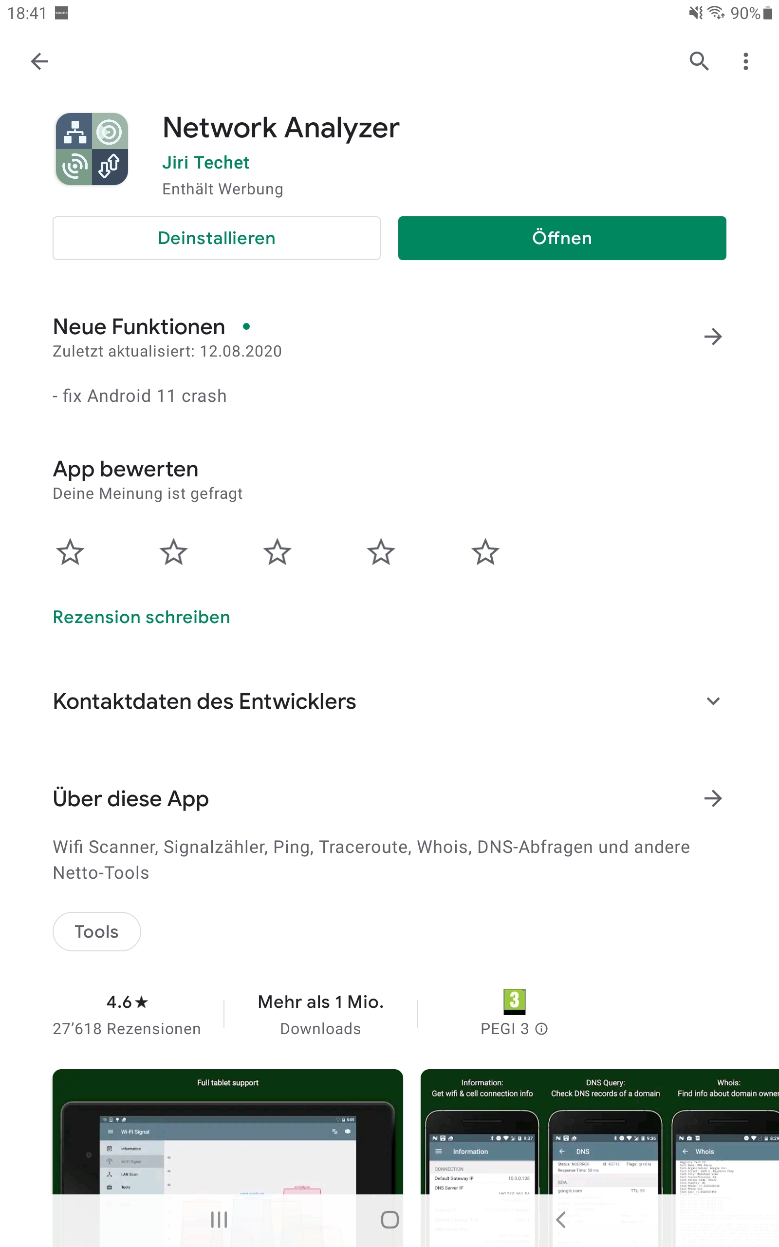

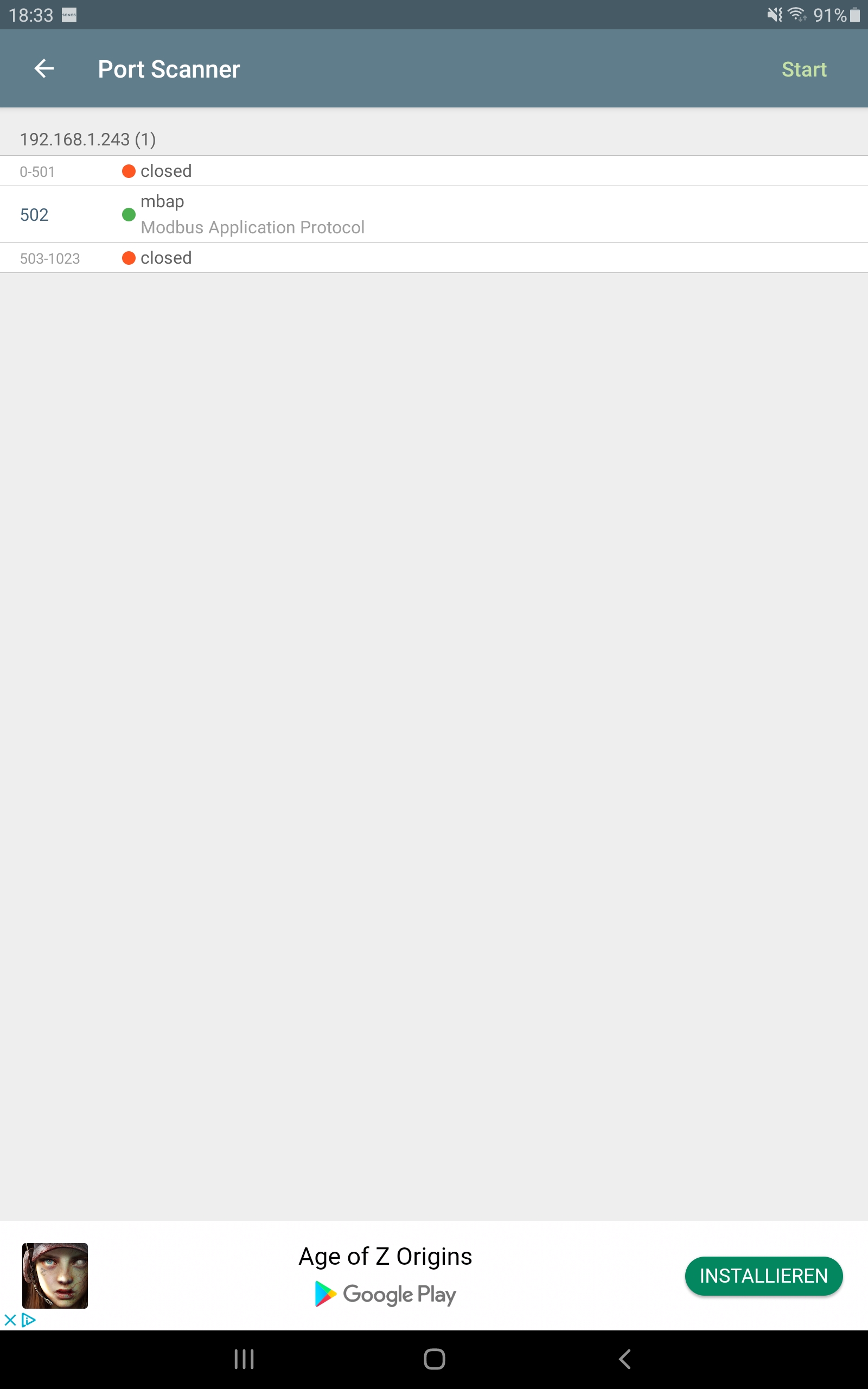

Sonst auf android network analyser aus play store installieren. Dann einen lan scan und port scan (all).Dann siehst du welche Ports offen sind.

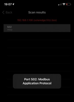

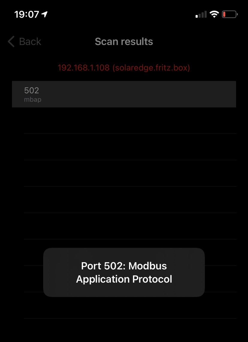

habe irgendein Port-Scanner aus dem App-Store installiert und mal den Bereich von 500-1600 prüfen lassen. Für den Wechselrichter wird mir doch der Port 502 angezeigt?!?
Dann kann es jetzt eigentlich nur noch an den IDs liegen, da ich unter der genannten IP zwei Wechselrichter betreibe.
Eine Idee wie ich die IDs ohne Installateur Login auslesen kann?
