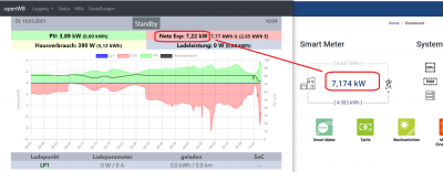

Sieht für mich auch so aus, dass es passen könnte wenn die Daten vom dritten WR noch mit einfließen.MichaO hat geschrieben: Mo Mär 15, 2021 9:09 pmIch gehe davon aus, dass das einzig Fehlende der 3. WR im Plenticore Modul ist? Stimmt mit der aktuellen Konfiguration die Leistung am Übergabepunkt? Dann fällt mir ein Stein vom Herzen, weil das eine eher unkomplizierte wenn auch nicht "mal eben so" umsetzbare Lösung bedeuten würde.
Ich denke damit meinst Du das hier, oder:
Das sieht eigentlich ganz gut und plausibel aus.
Amok83
- Beiträge: 698
- Has thanked: 6 times
- Been thanked: 2 times
Re: openWB series 2 mit KSEM und 3 WR?
Ich frage mich nur, wie der Hausverbrauch zustande kommt.
Eigentlich müsste Hausverbrauch = PV - Netz Exp sein.
Also in deinem Fall 3,89kW - 7,22kW = -3,33kW.
Da ist vermutlich noch eine Logik drin, die negative Hausverbräuche ausblendet.
Ich glaube das sieht man auch im Diagramm.
Zwischen ~9:30 und ~10:00 scheint der Wert eingefroren zu werden, da der Hausverbrauch durchgehend negativ wäre.
Ich schätze das würde dann passen, wenn alle Wechselrichter korrekt erfasst werden.
