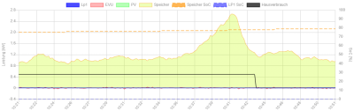

Habe gerade die Nightly 1.9.223 installiert. Danach wird kein Hausverbrauch mehr angezeigt. Im Diagramm sieht man noch die schwarze Linie die dann nach dem Update dauerhaft auf 0 gefallen ist
Hausverbrauch: 0 W - It's a Bug or a Feature?
- Beiträge: 10111
- Has thanked: 157 times
- Been thanked: 367 times
Re: Rückmeldungen Stable 1.9.220
Ich vermisse hier die PV. Hausverbrauch wird intern errechnet und kann nur stimmen wenn alle Werte vorhanden sind.
Nach Update ist der erstmal null bis er sinnvoll (nicht negativ) berechnet werden kann.
hansgeorgerz
- Beiträge: 65
- Registriert: Do Feb 18, 2021 7:16 am
Alles klar, verstehe. Aktuell ist bei meinen Solaredge Wechselrichtern der Modbus noch nicht aktiviert. Deshalb werden noch keine direkten PV Werte angezeigt. Die berechneten Hausverbrauchswerte sind jetzt mittlerweile aber wieder vorhanden. Also: It's a Feature!openWB hat geschrieben: So Mär 21, 2021 10:29 am Ich vermisse hier die PV. Hausverbrauch wird intern errechnet und kann nur stimmen wenn alle Werte vorhanden sind.

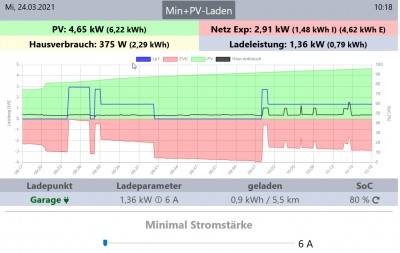

ich habe heute nochmal das min+PV Laden getestet.
Zunächste mal PV-Laden - hat wie auch bisher funktioniert.
Dann gestoppt und neu mit min+PV Laden gestartet. Es wird auf zwei Phasen geschaltet und dann merkwürdigerweise
auf 1 Phase reduziert und dort bleibt der Zustand. Das ganze nochmal wiederholt - keine Änderung des Verhaltens.
