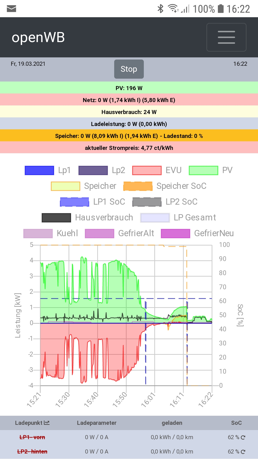

wollte nicht extra ein neues Thema öffnen, deswegen hier...
Habe eben die Nightly: 1.9.223 (2021-03-19 12:28:32 +0100 [c49f5d30] ) installiert.
Seit dem passt bei PV, EVU , Speicher und natürlich Haus nix mehr. Plenticore zeigt akt. 1800 W, BYD 99 %. .
Die LP und Verbraucher werden richtig verarbeitet.
Scheinbar spinnt das Kostal- Modul.
Bitte um Hilfe.
Bitte um Hilfe.

Da gab es tatsächlich eine Änderung in der Nightly. Bitte nen Fehlerbericht senden!
Re: Rückmeldungen Stable 1.9.220
Der angezeigte PV- Wert stammt nur von PV 2 mit SDM120.HSC hat geschrieben: Fr Mär 19, 2021 4:14 pm Vielen Dank erstmal, Bericht ist schon auf der Reise.
