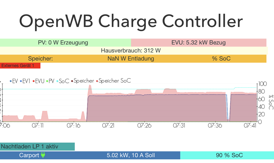

Dank der neuen Nightly heute das Morens-Laden-Fenster auf 7:30h-8:00h gestellt, die Zoe auf 7:45h Klimatisieren lassen UND den „Ladeplaner“ der Zoe so eingestellt, daß sie erst ab 10:00h laden sollte.
Ergebnis:
Was sehen wir?
1. Zeiteinstellung klappt! Danke!
2. Sie lädt ab dem Zeitpunkt, an dem sie Strom hat. Sollte sie nicht. Vielleicht habe ich bei dem Ladeplaner was falsch eingestellt?
3. Wenn sie (um 7:38h, also 7 Minuten vor der Zielzeit) anfängt zu klimatisieren, unterbricht sie die Ladung kurz.

07:30 eingestellt aber ab 07:17 Ladung?
Dein Speicher zeigt NaN an, da stimmt was nicht.

Es war 7:15h eingestellt, hatte falsch geschaut.
Speicher war falsch konfiguriert, habe nämlich keinen.
Witzigerweise funktioniert es seit Dienstag wie es soll: Um 7:30h gibt openWB die Ladung frei, die Zoe tut aber nix. Ca. 7 Minuten vor der Zielzeit zum Klimatisieren fängt sie dann offenbar damit an und „lädt“. 👍
