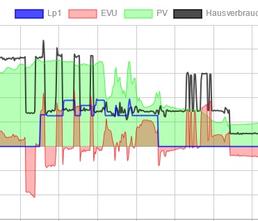

ja, eine Custom mit AdOn Platine. Und ich hoffe das die Platine auch richtig ist, das kann man ja so auch nicht sehen. Das war ja mein Anliegen, da ich eine 10KW Solaranlage habe und das Auto automatisch laden soll. Manuell laden konnte der VW Knochen auch.
ich schicke gern ein Foto
wenn man die Ladung von hand startet funtktioniert die REgelung auch.

ich stelle über den Browser von 'Pvladen auf Sofortladen, dann einmal Auto mit Schlüssel entriegeln und verriegeln und die Ladung startet. Danach stelle ich von Sofortladen auf PVladen und die Ladestromregelung funktioniert automatisch bis die Sonne wech ist. von alleine startet es nicht wieder neu. dann wieder siehe oben.
