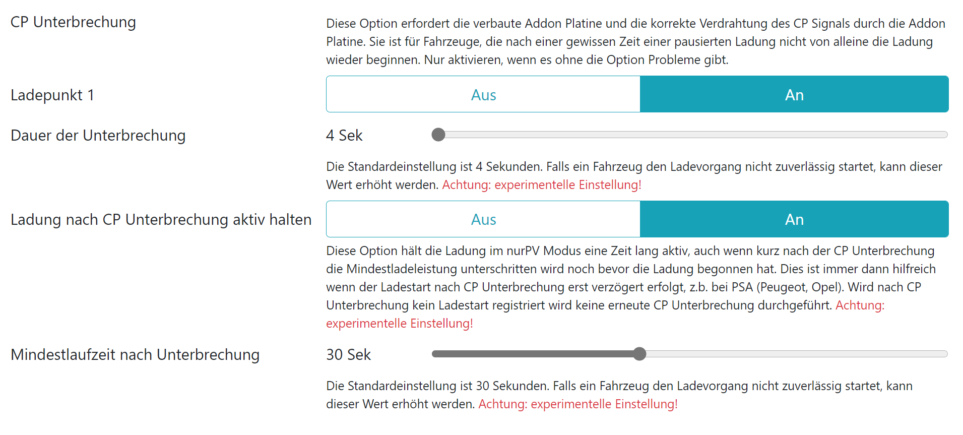

Zum Thema CP-Unterbrechung klappt nicht immer, ich habe das gleiche Verhalten bei meinem e2008 beobachtet. Im aktuellen Nighly Build gibts eine neue Funktion 'Ladung nach CP Unterbrechung x Sekunden aktiv halten' diese löst mein Problem.
Einstellungen > Veschiedenes
Hier die Details:
Wird nach ausgeführter CP Unterbrechung keine Ladung festgestellt wird keine erneute CP Unterbrechung durchgeführt. Vielmehr muss der Zustand 'CP-U ausgelöst, nix passiert' durch einen Ladestart behoben werden. Kann z.b. durch Ladefreigabe & Auto aufschließen erfolgen, dann wird der Zustand zurückgesetzt und alles läuft wieder so wie vorher.
In meinem konkreten Fall lag es an folgendem Ablauf:
- PV Modus, Ladefreigabe erteilt da Überschuss vorhanden
- CP Unterbrechung wird nach x Sekunden durchgeführt da keine Ladung festgestellt wird
- Das Auto wacht auf, wundert sich was los ist und beginnt gemächlich mit der Ladeprozedur. Das dauert beim e2008 gefühlte 20-30s bis da wirklich Strom fliesst.
- Wird der Mindestübeschuss in diesem Zeitraum zwischen CP-Unterbrechung und erkanntem Ladestart unterschritten wird die Ladefreigabe unmittelbar aufgehoben, eine konfigurierte Abschaltzeit wird nicht berücksichtigt.
Durch die neue Option bleibt die Ladung nach CP Unterbrechung mindestens x Sekunden lang aktiv, das erlaubt es
- dem Auto in aller Ruhe aufzuwachen und die Ladung zu starten
- der openWB die Ladung zu erkennen und den Status 'CP erfolgt, kein Ladestart erfolgt' wieder zu löschen

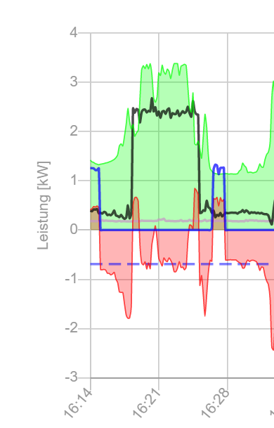

Probiert mal aus ob das bei euch auch hilft falls die Situation passt. Das hier wäre heute schon wieder ein Fall gewesen nachdem die Ladung nicht mehr gestartet hätte. Überschuss vorhanden, Ladung gestarten, CP Unterbrechung, Überschuss weg während das Auto noch nicht mit der Ladung begonnen hat:
Hier die Details:
