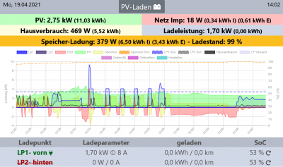

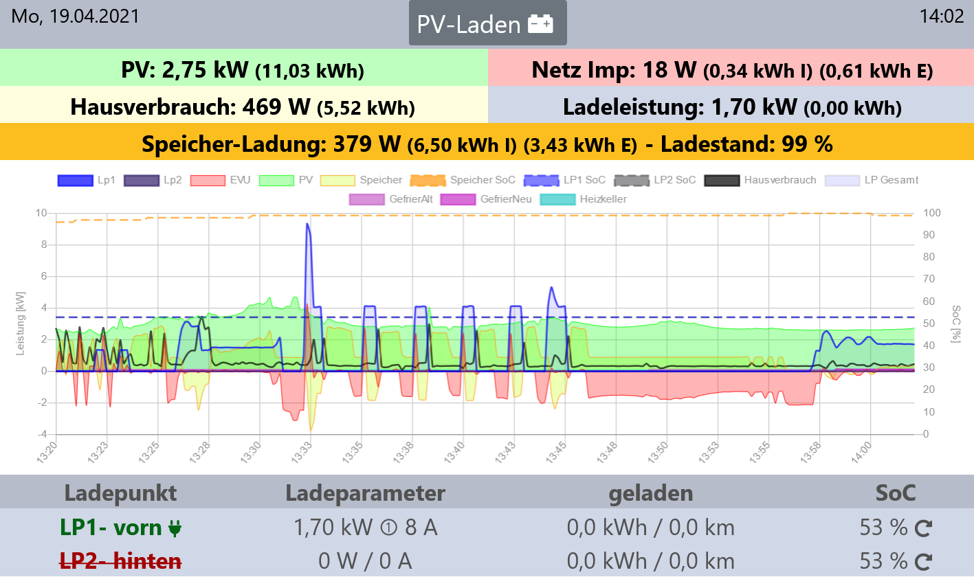

bei uns war heute bestes Wetter im Grenzbereich und ich konnte es testen. Erst 1p, dann 3p und später zurück auf 1p (natürlich mit jeweils "Stop" zwischendurch).
Kurze Erklärung zum Graph:
Ab ca. 13.30 Uhr habe ich auf 3p gestellt. Diese Ladeversuche rührten aus der Einschaltschwelle von 400 W. Den Vorgang habe ich beendet, indem ich wieder auf die 1300 W umgestellt habe. --> EV- Ladung mit 3p wurde beendet.
Um 13.50 Uhr habe ich wieder auf 1p gestellt und siehe da, es passiert nichts! Erst nach kurzem Umstellen auf "Sofort" und wieder auf "PV" um 13.57 Uhr startete die EV- Ladung mit 1p.
Fazit: All unsere Grundeinstellungen können wie ursprünglich belassen werden, nur bei Rückstellung von 3p zu1p muss zusätzlich "Sofort" oder "Min" bedient werden, dann wieder auf "PV" gewechselt werden. Bei Hochstellung von 1p zu 3p gibt es dagegen keine Probleme.
@obenWB, vielen Dank nochmal, es hat sich genau so bestätigt wie beschrieben!
