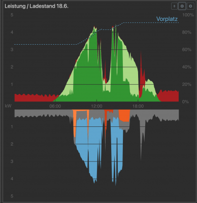

holgerwolf
- Beiträge: 191
- Registriert: Do Apr 30, 2020 11:37 am
- Been thanked: 3 times
Re: EEBUS Schnittstelle
Ein Bild sagt mehr wie 1000 Worte
Schau mal wie schön das geht. Habe einen SHM 2 und zwei SMA WR.
